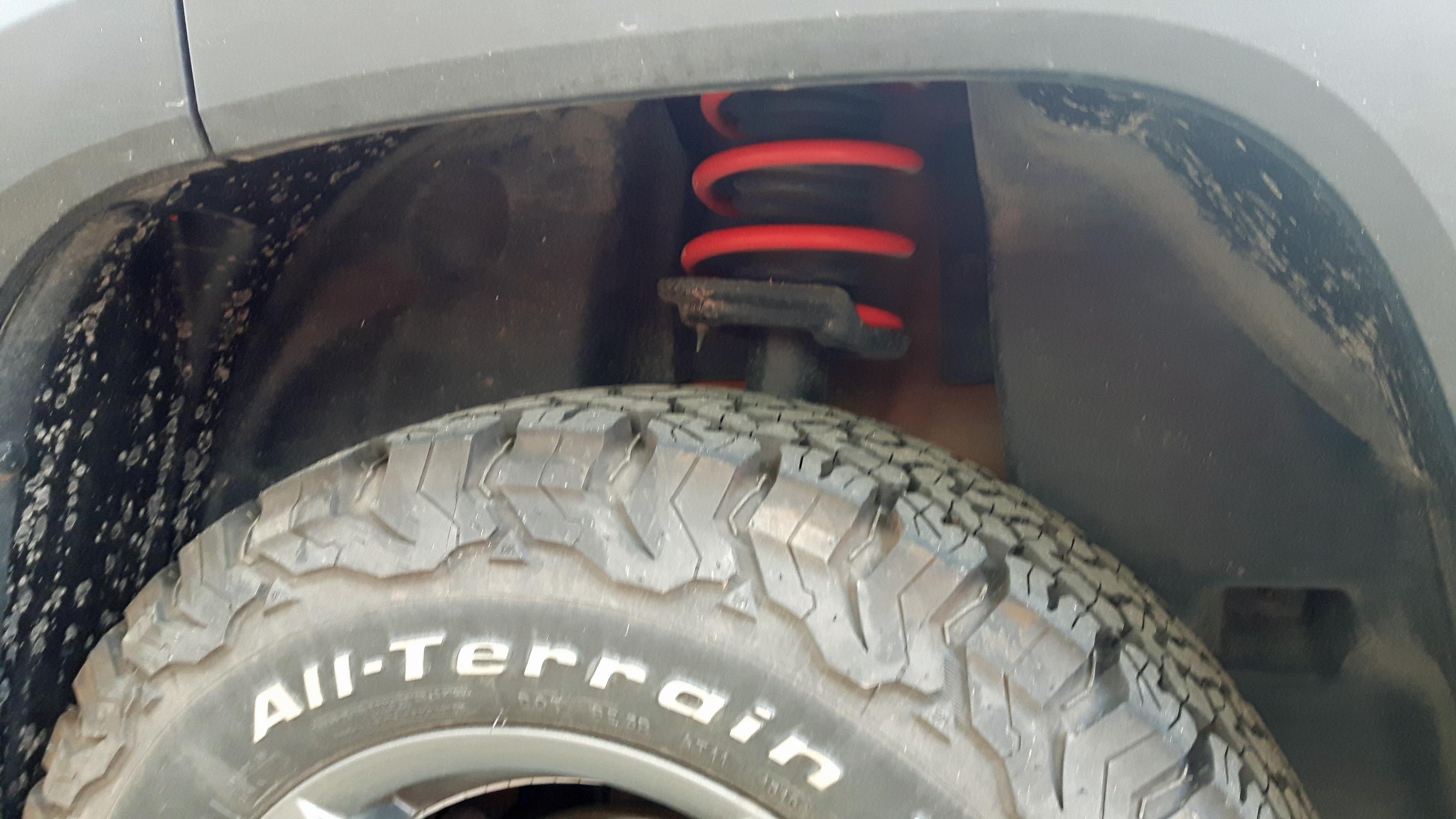

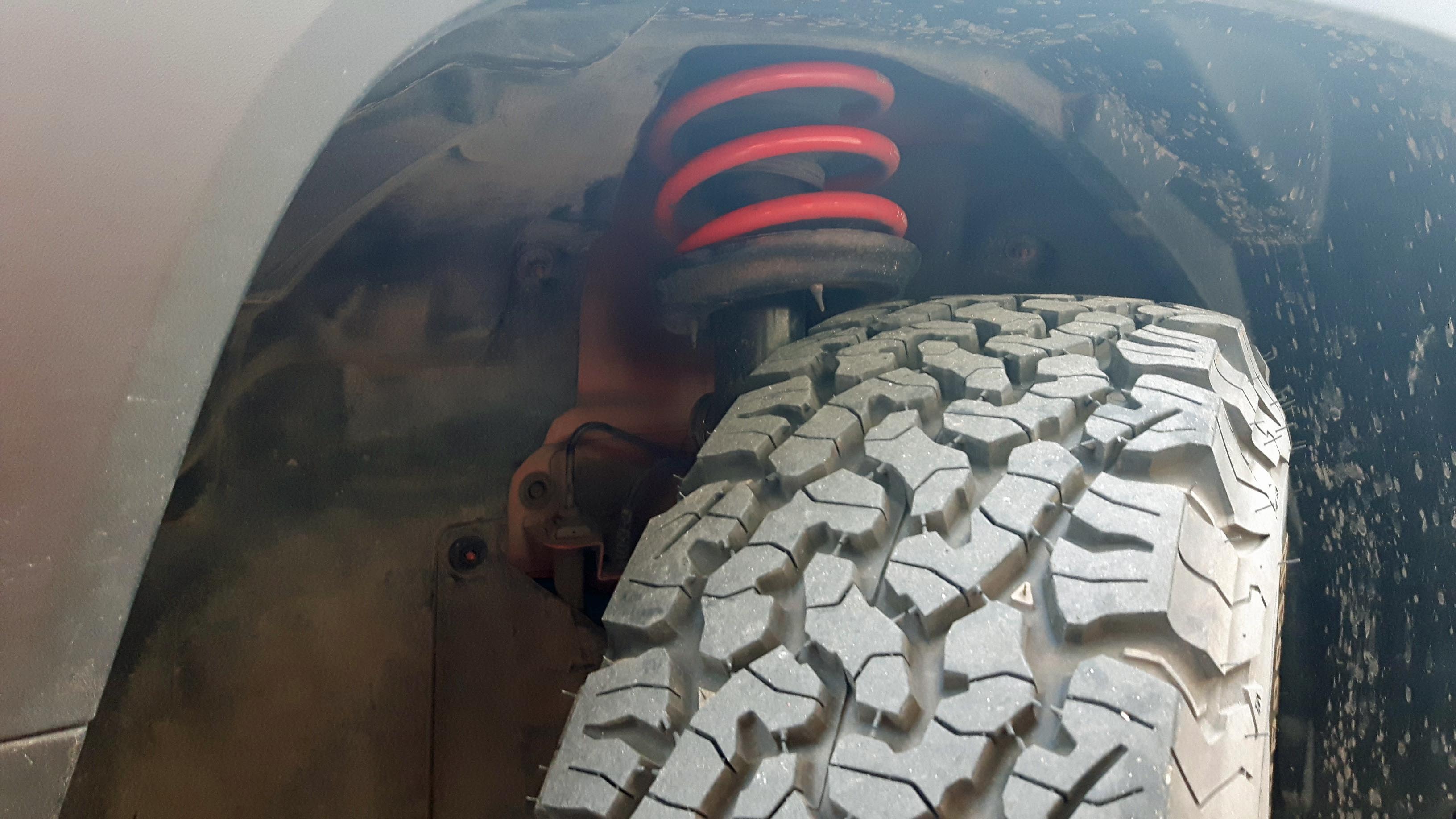

    • Hallo happyrenegade:
      Das habe ich doch glatt vergessen zu berichten, da inzwischen
      ja auch das Windenprojekt dazwischen kam.
      Also die Werkstatt hatte zuerst die falschen Federn bestellt. Diese waren
      für einen "Normalen" Renegade.
      Das hatte die folge, das bei meinem Trailhawk keine Änderung in der Höhe
      stattgefunden hat.
      Die ersten Federn von der Fa. Eibach waren nicht für den Trailhawk gedacht.
      Nach aufmerksam machen des Fehlers bei meiner Werkstatt hatte der Meister dort
      erst einmal große Augen gemacht und konnte das erst gar nicht glauben. Ich
      hatte vorsichtshalber die Freigabelist von Eibach mit, wo es ja auch drin
      steht, dass die Federn nicht für den Trailhwak sind. Zusätzlich habe ich ihn zu
      einem anderen Trailhawk geschleppt und mit einem Zollstock bewaffnet, die höhen
      der beiden Autos gemessen.
      Nach großem Staunen hat er den Fehler eingesehen und ohne Diskussionen gesagt, dass
      das natürlich so nicht richtig ist und das Lager wohl die falschen Federn
      Bestellt hat.
      Er fragte mich, ob ich eine Firma habe, bei denen sie die Federn bestellen
      können. Ich habe ihm dann gesagt, dass es bei Trekfinder passende Federn gibt.
      Die hat er dann auch bestellt und die Federn wurden dann noch einmal
      gewechselt.
      Für mich entstanden hier keine Kosten. Weder für die neuen Federn, noch für den
      Wechsel. Das fand ich sehr nett von der Werkstatt. Zumal es ja erst nach 4
      Monaten aufgefallen ist.
      Hab noch zwei Bilder mit geschickt.
