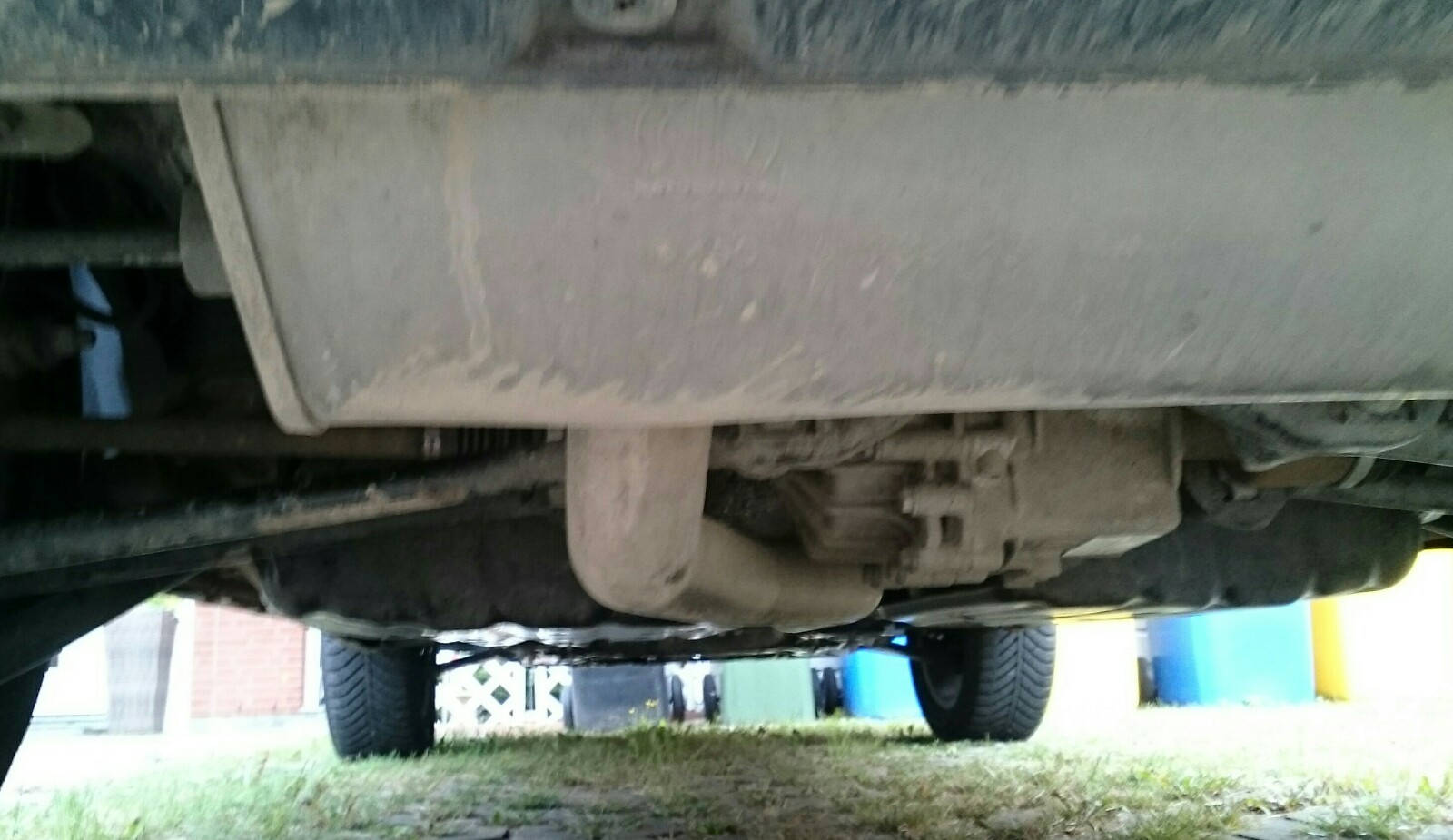

    • So, ich habe mal unter meinen Renegade Trailhawk geschaut. Die Welle liegt etwa 5cm höher als der Auspuff und auch zum hinteren Getriebe sind vom Auspuff noch etwa 3cm. Dasselbe gilt auch für die Schutzbleche, die die hinteren "Weichteile" unter dem Auto schützen....

    • Ist schon richtig, aber in dem Video werden eindeutig Spaccer unter Welle und Auspuff gebaut (schätze mal dass Wellenausgangs- und eingangswinkel gleich bleibt) und damit wird zwar die Karosserie angehoben, die Bodenfreiheit bleibt aber Gleich, weil vom Antriebsstrang her sich nichts ändert ...
    • Hm, hört sich logisch an.
      Macht ja dann aber tatsächlich außer optisch gar keinen Sinn weil ja auch kein größerer Federweg entsteht, da ja die Originalen wieder verbaut werden...
      Und beim Trailhawk ist die Frage ob das Schutzblech für die Kardanwelle wieder drauf passt wenn diese tiefer hängt.
    • Liftkit ist für die Karosse gedacht. Die meisten Wrangler und die alten Cherokees haben Liftkits (Bodylift) verbaut. Wobei der alte Wrangler Starachsen und Blattfedern hatte. Beim Cherokee bin ich nicht ganz auf dem aktuellen Stand.
      Teilweise wurden längere Federgehänge verbaut um die Karosse zu heben. Hatte beim Wrangler auch einen Bodylift verbaut mit ca. 2" Zoll. Da mussten wir im Anschluß den Schaltknüppel auch ändern, da sich der Schaltweg (Karosserieausschnitt im Tunnel) durch anheben der Karosse verkleinert hatte.
      Das sind alles Faktoren die beachtet werden müssen.
      Der tiefste Punkt ist und bleibt immer das Differential an den Achsen.
      Da unsere Renegades, eine Einzelradaufhägung haben ist das eben etwas komplizierter.
      Wenn die Karosse angehoben wird, dann muss eben alles was an der Karosse montiert ist (Kardanwelle, Auspuff usw.) auch versetzt werden.

    • .... Trotzdem bleibt der Auspuff beim Rennie das tiefste Teil. Das hintere Differential schließt bei mir höhentechnisch fast nit den Blechwannen ab. ( siehe Bild oben)
