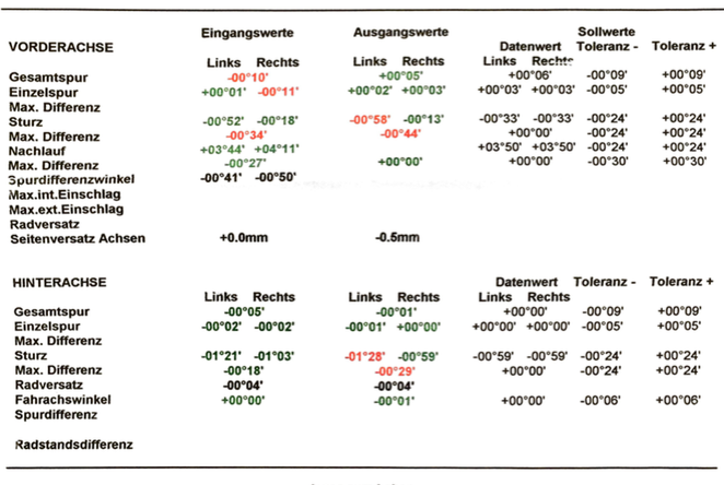

    • Ich habe jetzt auf eigene Faust die Spur vermessen und korrigieren lassen.
      Die Kiste war ziemlich krumm! :thumbdown:
      Jetzt zieht er nicht mehr nach Rechts, aber das Lenkrad steht immer noch ca. 3° nach links.
      Das werde ich jetzt auch via Garantie versuchen lassen, zu beheben. Ebenso die Rechnung der Spareinstellung.
      Schade..
        232,98 kB, 662×444, 101 mal angesehen
    • Das ist aber dann ein dilettantischer Fehler beim Einstellen der Spur. Wahrscheinlich der Klassiker, der Mechaniker war zu faul, an beiden Spurstangen zu drehen. Wenn es richtig gemacht wird das Lenkrad gerade gestellt und mit einer Vorrichtung fixiert. Danach jedes Rad separat mit der Spurstange einstellen. Dann passt es auch.
    • Das Seltsame war:
      er wurde eingestellt.
      Danach stand das Lenkrad gerade, aber er zog, sobald Kraft auf den Antriebsstrang kam, nach rechts.
      Beim Rollen lief er gerade aus.
      Dann habe ich heute die vorderen Distanzscheiben runter genommen, und nun läuft er perfekt geradeaus, aber das Lenkrad steht wieder schief.
