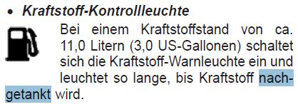

    Restreichweite 70km, Tankfüllung 50,81 l , aber noch kein Tanksymbol, sprich es waren noch mind. 10l im Tank
    Beim zweiten Tanken habe ich auf das Tanksymbol gewartet und 53l getankt.
    Wenn das Tanksymbol erscheint sollen aber noch 10-11l im Tank sein.

  • Hallo Kaemmel,
    kommt doch aber hin Oder ???
    52 Liter getankt, bei einem Restinhalt von 8 Liter (60 Liter Tankinhalt gesamt).
    Durchschnittsverbrauch 7,8 Liter (nach deinen Angaben) macht noch eine Restreichweite von 126,75 Kilometer. Oder habe ich da was falsch verstanden :?: :?: :?:
    Die 3,25 KM, die jetzt noch zur Anzeige fehlen, sind eher im Toleranzbereich zu sehen.
    Gruß KS-Cherokee57

  • OK, bei mir hat die Kraftstoff-Warnleuchte schon mal funktioniert. Wenn ich mich genau erinnere, war das bei ca. 10 Liter Restinhalt. Ich habe mich damals gewundert, weil normaler Weise würde ich damit noch
    160 Km weit kommen. Ich werde das aber weiter beobachten und melde mich dann wieder.
