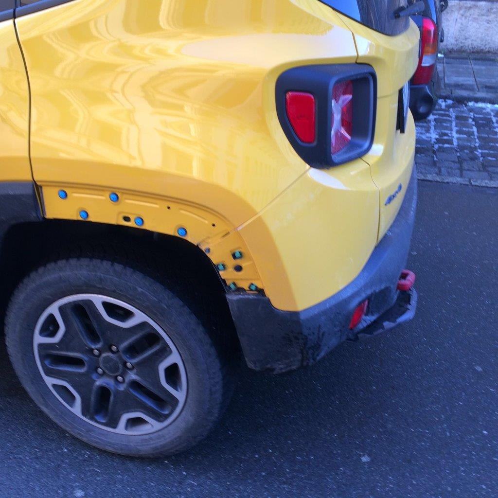

  • Ja wenn man das Teil ausbaut brechen die Stifte ab, man kann das mit Karosseriekleber wieder befestigen, hält wie die gesteckte Ausführung. ein neues Teil mit in das Blech eingeklipsten Halterung kostet ca. 26,-€
    Dann hat man es wieder sereienmäßig, aber wie gesagt geklebt hält auch und man sieht keinen Unterschied.

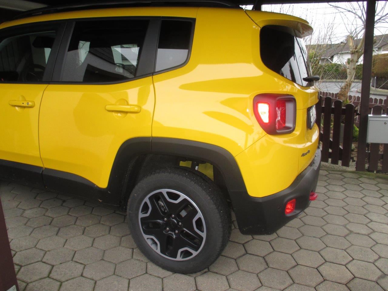

  • Clint schrieb:
    Hast Du es geklebt?
    Auf der Fahrerseite wurde ein Originalteil eingebaut. Auf der Beifahrerseite hatte die Werkstatt keines, so hat sie das Teil mit Karosseriekleber angeklebt und es hat bis jetzt gehalten.
    Morgen wird eine Anhängerkupplung montiert und da müssen die Teile wieder ab, ist erforderlich um die hintere schwarze Heckschürze demontieren zu können.
    2 Schrauben verstecken sich nämlich unter den Leisten. Nachdem man damit rechnet, das die Zapfen wirder abbrechen hat man gleich 2 Seitenleisten bestellt, Links und rechts.
    Gruß Theo
