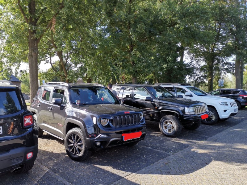

  • O.König schrieb:
    dass ich mir doch ne neue Trailhawk-Felge gekauft hab.
    Das ist nach meiner Ansicht auch eine gute Wahl. Erstens mag ich die irgendwie und zweitens sind die original-Trailhawk-Felgen sehr stabil und bleiben von Umwelteinflüssen offenbar relativ verschont. Sie machen halt insgesamt einen sehr robusten Eindruck.
    new-jeep-forum.de/gallery/imag…2d9b4a75536e10002e0129738
