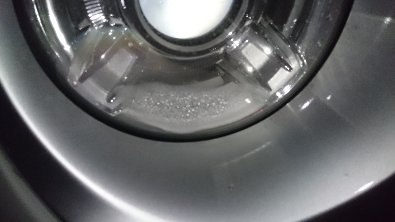

  • Danke für eure Infos.
    Ja ein Beschlag, der nach paar Minuten weg geht, wenn der Scheinwerfer in Betrieb ist, der ist sicher noch ok.
    Aber selbst nach über einer Stunde Fahrt, auch als die Straßen nicht mehr nass waren, hat nichts gebracht und waren immer noch feucht.
    PS. Erstzulassung war 11/2014 und er war Vorführwagen in einem Autohaus.
    Das Bild war nach zwei Stunden Fahrt mit Beleuchtung und bei Trockenheit, am Tag vorher hatte es geregnet.
