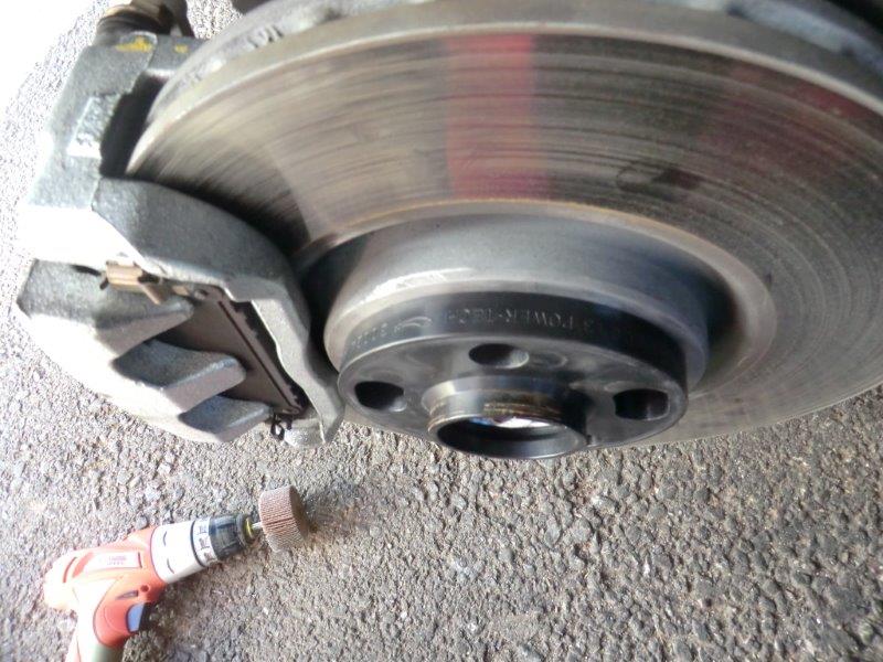

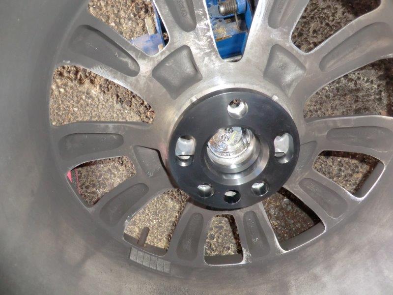

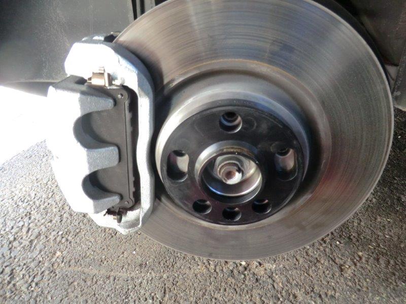

  • Anbei die Bilder
    Rainer

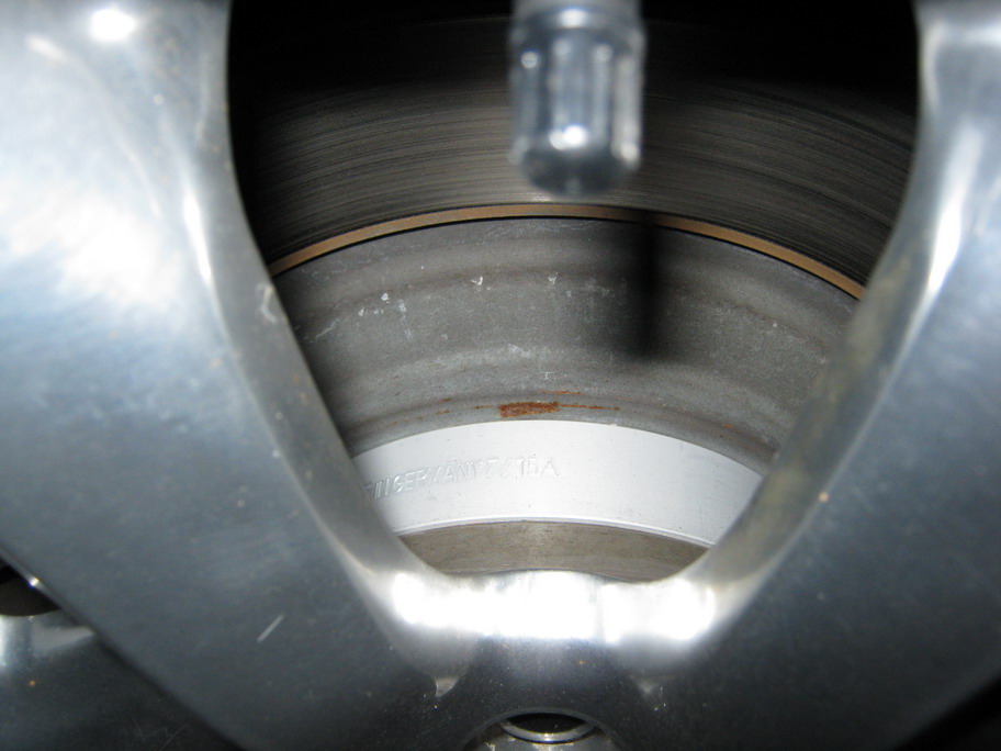

  • Hinten habe ich auch Spurplatten reinmachen lassen - 25mm - jetzt stehen die Hinterräder satt im Radhaus.

  • Gute Wahl Hubbe,
    haste mal ein Bild davon? Sind noch die Reifen in Orginalgröße bei Dir montiert?

  • Ja, 225er Winterreifen auf den originalen Felgen. Werde Morgen mal ein Foto machen.

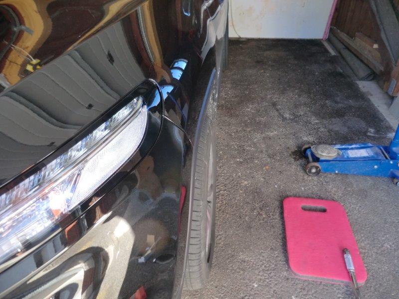

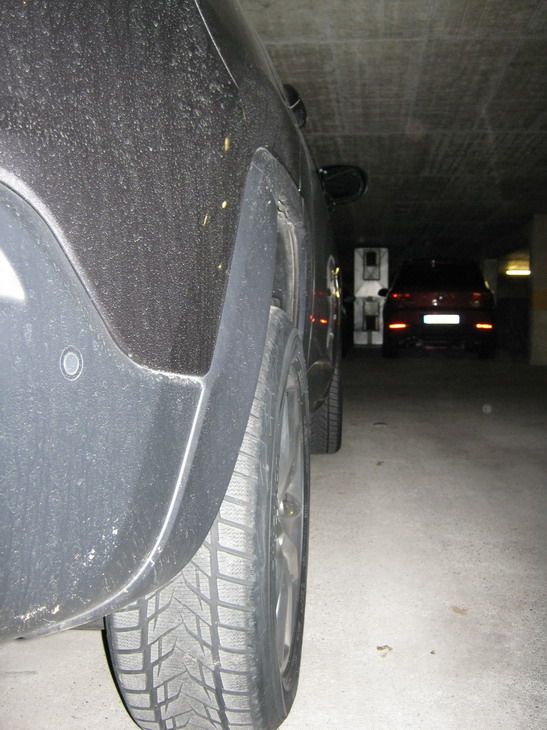

  • So, nun die Fotos.
      115,39 kB, 912×684, 151 mal angesehen
      131,65 kB, 547×730, 174 mal angesehen
