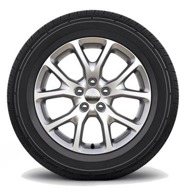

  • Ich habe auf meinem Limited die Original Jeepfelgen in metallic grau (graphit, rauchgrau, granitkristall?) wie auch immer, in 18" drauf. Entsprechen den glänzenden Originalfelgen und sehen super zu granite-crystal, schwarz usw. aus. Ich habe Fotos in der Galerie eingestellt.
    Radlaufverbreiterungen waren nicht erforderlich. Habe die Reifen als Komplettset mit Brigdestones im Angebot für knapp über 2 Mille inkl. Sensoren, Nabenkappen und Montage direkt beim Händler gekauft.

  • An den Sensoren kommst du nicht vorbei. Am Besten original Mopar-Sensoren in USA bestellen, da bekommst du den Satz für knapp 100 Euro + Versand.
    Die 18er Original-Felgen sind 7,5" mit 40mm Einpresstiefe. Die aus dem Zubehör sind zumeist 8" oder 8,5" mit ET 35 oder weniger. Deshalb das Problem. Es gibt die Brock RC 26SUV in 18" passend mit ABE, allerdings ist die, glaube ich, nicht wintertauglich.

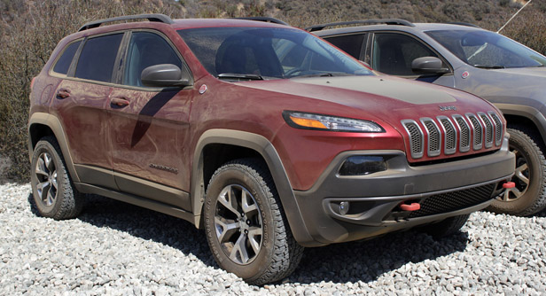

  • Die Trailhawk Felgen könnten passen. Die sind 7,5x17 ET 31 5x110. Die sind aber als Orginal Zubehör völlig überteuert.

  • Das sind meine Winterräder.......im Sommer kommen dann 19"er drauf.

  • Mir wurde beim Kauf des Cherokee vom Händler erklärt, dass die Trailhawk-Felge aufgrund der unterschiedlichen Einpresstiefe am Longitude nicht möglich ist. Darum denke ich, dass dies beim Limited ebenso nicht geht. Für klärende Infos bzw. Erfahrungswerte diesbezüglich wäre ich dankbar, da ich mich nach wie vor für diese Felgenvariante interessiere
    Mein Cherokee: 2014er Longitude, Brillant Black, 140 PS, 6-Gang Handschaltung, Active Drive I, Navi & Sound Paket
  • Frag erst mal nach dem Preis. Ich bin mir sicher, dann gefallen sie dir nicht mehr. Rechne mal mit ca. 600 Euro pro Stück.
    Mittlerweile gibt es auch beim Freundlichen Komplett-Räder zu noch akzeptablen Preisen. Ob die aber am Ende des Winters noch lieferbar sind, keine Ahnung.
  • Die Trailhawk Felgen haben eine geringere Einpresstiefe. Damit kommen die Räder automatisch weiter nach draussen. In diesem Fall ist der Unterschied ET40 zu ET31 9 mm. Das sollte den gleichen Effekt haben wie Distanzscheiben der gleichen Größe.
    Wenn ich das richtig verstanden habe, wäre der umgekehrte Fall eher bedenklich, weil dann die Räder auf dem Bremssattel schleifen können. Da müßte man dann Distanzscheiben zum Ausgleich nehmen.

    Das ist auch mein Kenntnisstand. Ich war ja drauf und dran von p.11 die TH-Felgen für meine Winterreifen zu kaufen. Alle Ermittlungen liefen aber irgendwie ins Leere bzw. hätten mit einem größeren Aufwand (Radlaufverbreiterung, TÜV-Einzelabnahme) geendet, so dass ich es dann schlussendlich bleiben ließ und mir die passenden Kompletträder beim Händler geholt habe.

    Zum Thema Trailhawk-Felge auf einem Cherokee anderer Ausführung:
    Berücksichtigt dabei auch, dass der Trailhawk etwas breitere Kunstoffverbreiterungen hat. Das kann dazu führen, dass die Trailhawk-Felge auf einem (z.B.) Limited nicht zulässig ist.
