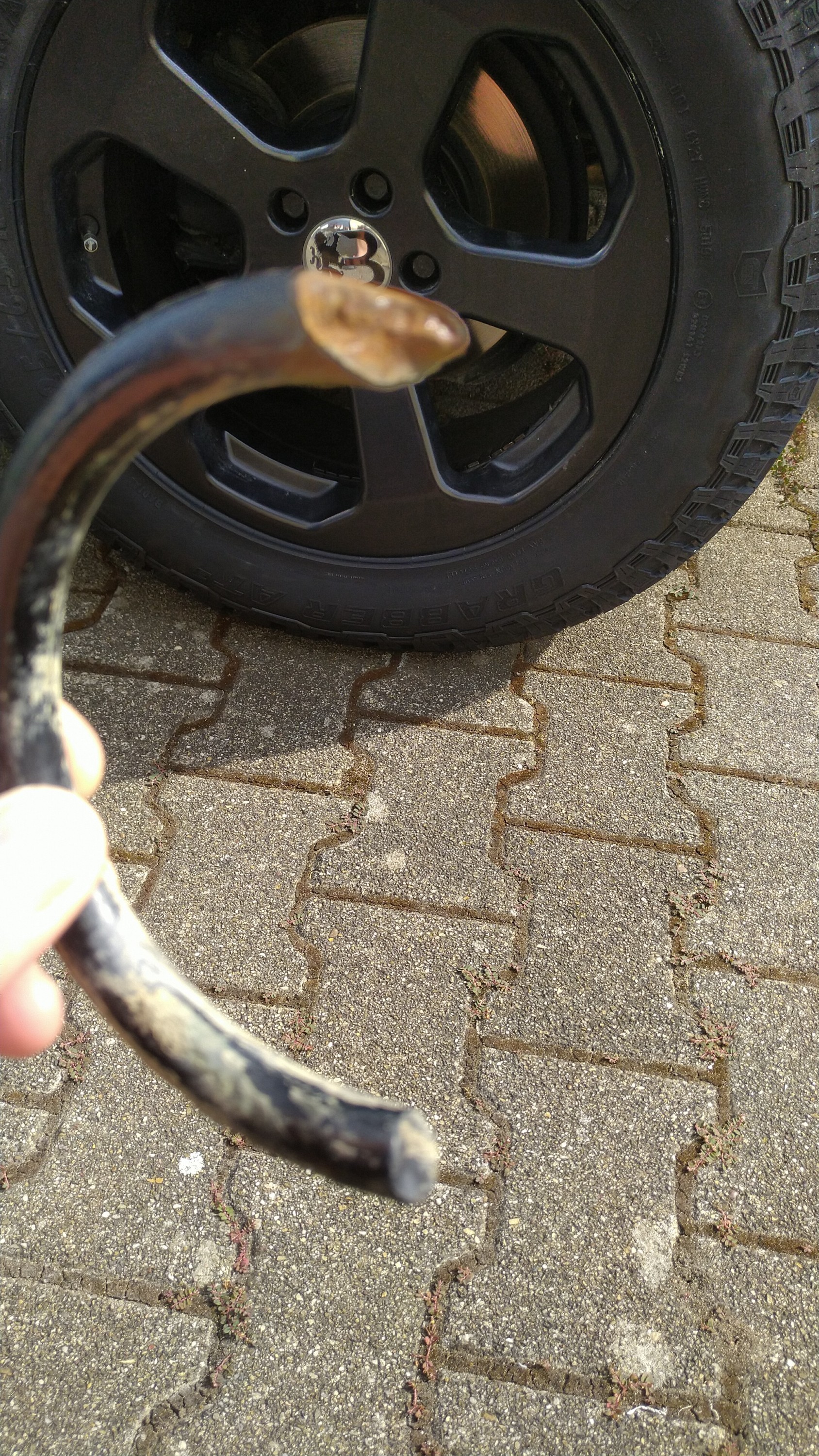

Schock .....
Wer weiß was das ist ???
Und das 2 Tage vor der Urlaubsfahrt :pinch:

    Und ich dachte, das gibt es nur bei VW...Beileid...
    • O.König -
      Laut Reifenfutzi gibt's das momentan an vielen Wagen, quer Beet. :1f612:
  • 4WD -
    Ja Scheisse...
    Evtl. ist das auch dein Zusammenhang mit nicht mehr korrektem Sturz und/ oder Spur und deinen komisch abgefahrenen Reifen.
    Also Federn neu und dann muss eh alles neu vermessen und eingestellt werden.
    Tut mir leid für euren Urlaub.

      Jaaaaa, der Urlaub findet nun eben mit anderem Auto statt. Ich such nun die günstigsten Trekfinderfedern :1f607:

    Das tut mir leid, aber das sehe ich genau so, war es eine Originalfeder oder eine aus einer Höherlegung?
    • O.König -
      Original :1f926-1f3fb: ‍♂️

      Leider kommt so etwas immer dann wenn man es am wenigsten braucht. Hoffe Du hast einen Plan B, so dass du einen schönen Urlaub verbringen kannst. Gruß Michael
  • O.König -
    Japp, Feder hinten links ist unten abgebrochen. So wie s ausschaut, is se schon länger abgebrochen. Aber Jeep-Urlaub gibt s nu nicht !!!!

    Würde ich auch sagen, Stück von der Feder...

    Ist deine Schraubenfeder gebrochen, sieht stark danach aus.
