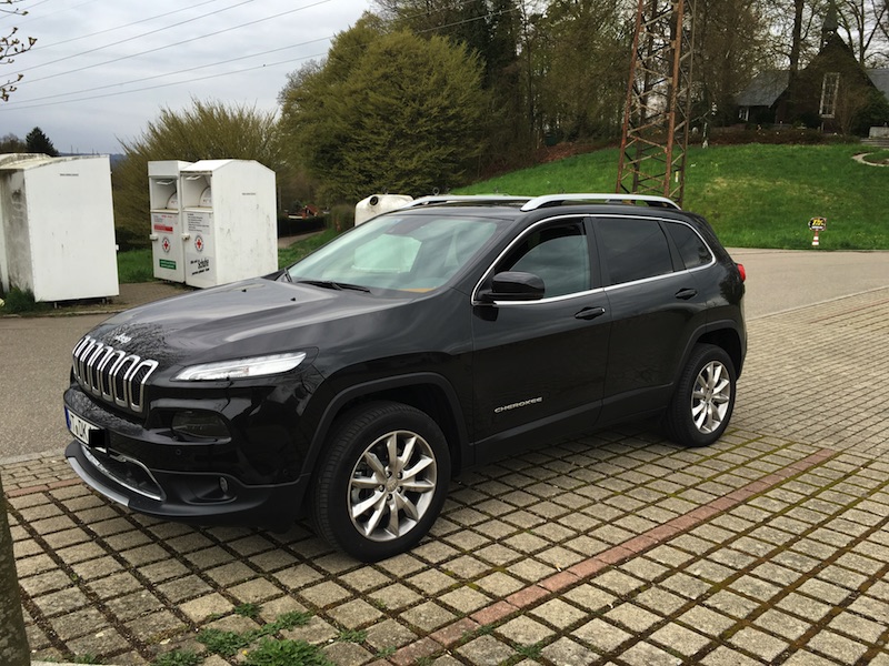

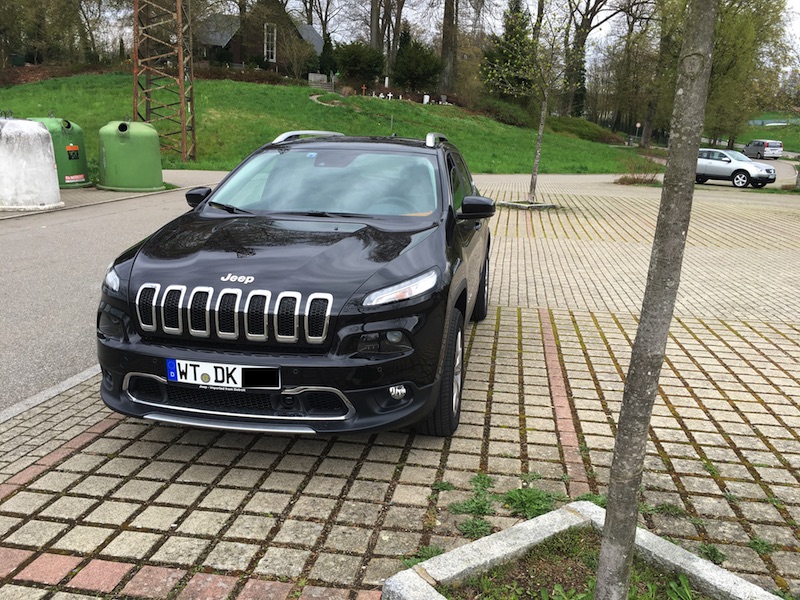

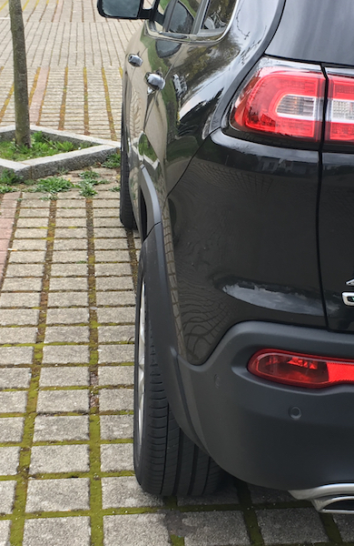

  • So, gerade vorne 20mm und hinten 25mm montiert!
    Perfekt. Bilder stelle ich noch ein :)

  • da bin ich aber gespannt !

  • Einmal ohne, einmal mit SPV

  • Und noch mal ganze Bilder:

  • Sieht gut aus :023: .
