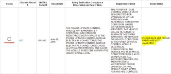

  • Recall wegen elektrischer Heckklappe
    News aus USA: Offensichtlich gibt es ein Problem mit dem Steuergerät für die elektrische Heckklappe. Hier kann Feuchtigkeit eindringen und einen Kurzschluss verursachen. So wie es aussieht, wird es sogar einen Recall deswegen geben.
    Hier der Artikel von Allpar dazu:
    Cherokee Liftgate Recall

    ich habe gerade eben die VIN eingegeben und mußte auch feststellen, dass ich vom Rückruf R27 betroffen bin. Es ist zum Mäuse melken. Jetzt warte ich schon seit 3 Wochen auf ein neues Steuerteil für die Einparkhilfe und jetzt auch noch der Rückruf. X(

  • Ich habe gestern auch nachgeschaut. Auf der deutschen Site ist noch nichts, bei Jeep USA bin ich mit meiner VIN aber auch mit dabei: Power Liftgate.
    So habe ich heute bei meiner Werkstatt nachgefragt, auch dort ist noch nichts bekannt; das wäre aber normal. Das würde immer eine Weile dauern, bis diese Dinge über den Teich geschwappt kommen. Außerdem fehlen ja ohnehin Ersatzteile, also harren wir einfach mal der Dinge die da kommen und passen derweil auf, dass uns der Indianer nicht abfackelt.

  • R27 Cherokee Power Liftgate Control Module Ersatzteile vorhanden
    Laut neuerlicher FIN/ VIN Abfrage von eben sind die Ersatzteile für R27 elektrische Heckklappe jetzt verfügbar :) wurde aber auch Zeit
    Dann sollte demnächst ein Brief von FCA im Briefkasten liegen.
