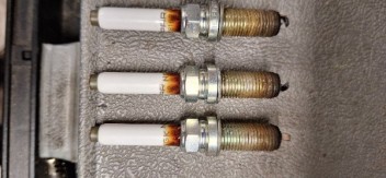

Fragst du nur weil du dir um den bräunlichen Ring Gedanken machst und wieder einbauen willst?
Denn ich sehe hier das Problem, dass der Zustand der Elektrode und der Abstand nicht passen und du neue verbauen solltest.
Der "angeschmauchte" braune Ring um die Kerzen ist sicherlich nur Öl- und Lackzeuchs vom Einschrauben gewesen und stört nicht.3.0 CRD WK2 MY2014 -

ich frage der Interesse halber. Habe die Kerzen erneuert. Sie haben auch 80000 km auf dem Buckel. Nur habe ich diese braunen Anläufe so noch nie gesehen.

80TKm, da dürfen die gerne mal ein paar Trauerkränze zeigen!
Ist ja nicht so als wenn da keine Temperaturen herrschen, Dreck sich ablagert und festbackt.Nichts was Jemand vor dem Wort 'Aber' sagt zählt wirklich!
