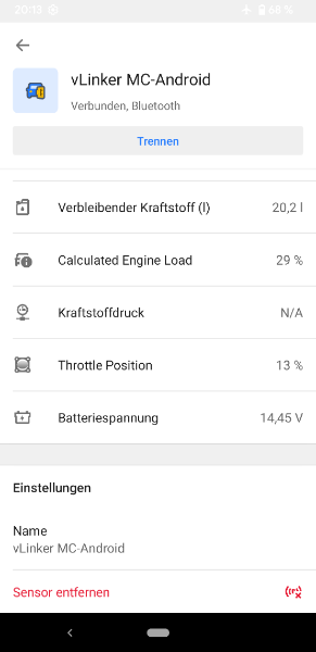

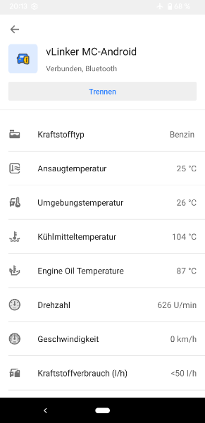

      Die vielseitige openStreetMap Navi-App OsmAnd+ hat mit Version 4.9.10 vom November 2024 ein plug-in bekommen, das über einen OBD-2 Adapter Daten vom Fahrzeug lesen und verwenden kann.
      Das plug-in heißt "vehicle metrics" ("Fahrzeugdaten") und kann in der App aktiviert werden.
      Besonders interessant finde ich, dass die App nun wohl auch die zurückgelegte Strecke des Fahrzeugs mit auswerten kann. D.h. die Navigation würde auf kurze Strecken auch ohne GPS-Empfang funktionieren. Das war bisher das Alleinstellungsmerkmal der Fahrzeug-Navis (uconnect).
      Nützlich kann sowas z.B. bei Abzweigungen im Tunnel sein. Oder bei mehreren kurz aufeinanderfolgenden Tunneln. Oder beim offroading in tiefen Schluchten ^^ ."Normale" Apps sagen dann "... kein GPS ..." und stellen die Navigation ein.
      Dieses neue feature werde ich mir auf jeden Fall mal näher ansehen.
