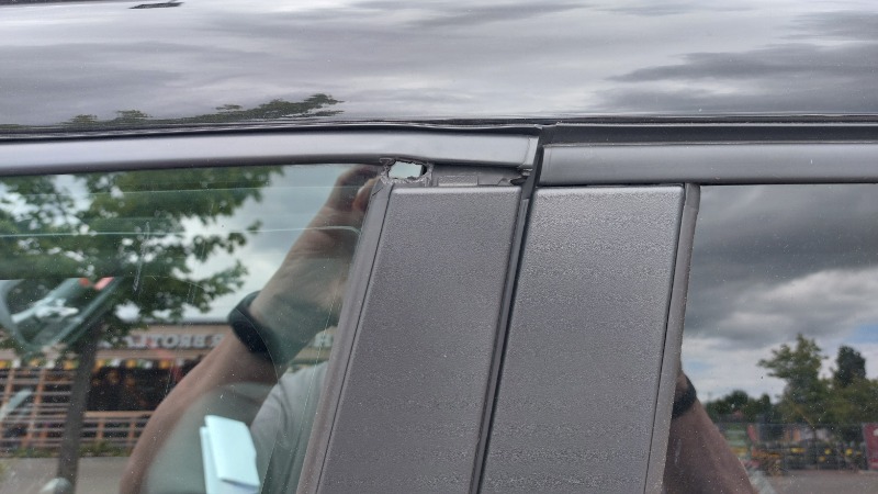

    Hallo liebe Jeep Gemeinde,
    bei mir schrumpft die Dichtung an der Fahrertür. Übermorgen geht er in die Werkstatt zum Austausch. Meister kam gleich, und behauptet, das das vom Hagel kommen können. (Juni 2023 sah mein Renegade aus wie ein Golfball) Sämtliche Dellen wurden von einer Karosserie Fach Firma ( Nicht Jeep Werkstatt, da Versicherung Werkstatt bestimmt hat) entfernt. Auch die hintere Türdichtung wurde erneuert. Fahrertür war zu der Zeit alles OK.
    Da will sich die Werkstatt um die Garantie drücken.
    Hat das schon jemand gehabt?
    Da schrumpft nüscht, und da hat auch kein Hagel schuld, das ist einfach Pfusch, der Fensterheber drückt die Scheibendichtung weg. Da gibt es hier auch schon Beiträge, suchen musst Du allerdings alleine, und ob es eine finale Lösung gibt, weiss ich leider nicht.
