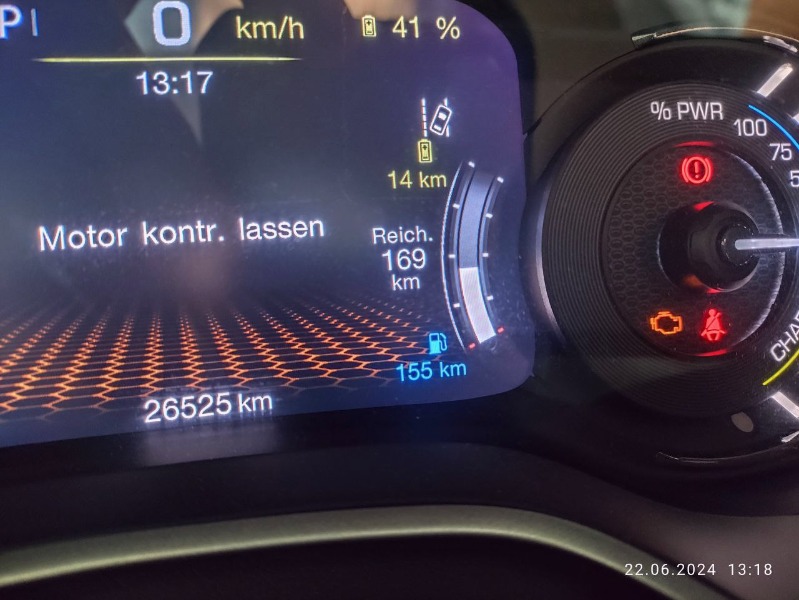

    Mein Compass PHEV 2020 stand eine Woche, da ich auf Geschäftsreise war. Leider hatte ich meine Dashcam nicht abgeklemmt und das Licht war nicht auf Automatik gestellt.
    Jedenfalls kam ich gestern Nacht zum Auto und beim Öffnen merkte ich, dass die Innenbeleuchtung ganz schwach ist und beim Startversuch gab es eine Lichtershow im Kombiinstrument und alles war tot.Ich habe das Auto dann mit meiner 12V Starthilfe Power Bank gestartet und diverse Fehlermeldungen im Kombiinstrument erhalten. Motor, DST, ESC, SDW, FCW , Reifendrucksystem, Farmodus, Hill Holder.
    Bis auf die Motor Fehlermeldung sind alle anderen während der Fahrt verschwunden.Ich habe das Fahrzeug gerade, 15 Stunden nach dem Vorfall erneut gestartet und die Meldung "Motor kontrollieren lassen" und die aufleuchtende Motorkontrollleuchte sind weiterhin da.

  • Ich kann dir auf jeden Fall nur anraten, dass du das Thema Starterbatterie bei Jeep nicht unterschätzen solltest.
    Wird er sicherlich in diesem Zusammenhang eine zu geringe Boardpannung sein.
    Da reagiert die Fahrzeug Elektronik äußerst empfindlich.
    Da leuchtet dann alles mögliche, was leuchten kann.
    Deshalb wäre in deinem Fall optimal, die Batterie zu laden oder gegebenenfalls zu ersetzen.
    Des weiteren würde ich vorschlagen, dass du den Fehlerspeicher auslesen lässt.
    Und dann einmal Fehlerspeicher löschen und weiter geht die Fahrt.
    Den Rest dann entsprechend beobachten.
    Ich bin mir nicht hundertprozentig sicher aber ich gehe davon aus dass auch Du ein SGW (Security Gateway) hast, deshalb kann nicht jeder den Fehlerspeicher löschen.
    Damit ist nicht zu sehr ausartet, wärst du am besten bei Jeep aufgehoben.
    Zur Not, kannst du auch einmal den Minuspol der Batterie für 30 Minuten abklemmen.
    Du meinst die 12-Batterie oder meine Starter Power-Bank? Ich denke, hätte ich die Dashcam nicht angeschlossen gehabt und das Licht auf Automatik gehabt, wäre die Batterie nicht leer gewesen? Und zwecks der Starter Power-Bank hatte ich keine andere Wahl. Es war nachts 23 Uhr.

    Wer morgen mal das mit dem Abklemmen des Minuspols probieren. Ja, da gibts ein Schnellverschluss. Ansonsten fahre ich zu Jeep und lasse es auslesen und löschen.

    Hab jetzt keinen Bock einen riesen Aufsatz zu schreiben zu Wieso, Weshalb, Warum. Wer hier regelmäßig mitliest und auch Interesse für die Technik zeigt, weiß, was es mit der 12V Starterbatterie auf sich hat. Da die sehr stark entladen war, ist die Wahrscheinlichkeit groß, dass hier der Fehler, möglicherweise dauerhaft anliegt.
    Bevor du zu Jeep fährst und das ganze "möglicherweise" in einem riesen Chaos endet, hier meine Empfehlung.
    1. Kaufe dir ein passendes OBD-Set womit du Fehler löschen kannst.
    2. Sollte sich der Fehler nicht löschen lassen oder er kommt immer wieder, tausche die 12V Starterbatterie aus und Fertig.
    Falls du dich doch entschließt zuerst zu Jeep zu fahren und die faseln irgendwas von Motor-Defekt-Tausch, dann steig in dein Auto und gib Vollgas.

    Als erstes sollte der TE die Batterie mittels gutem Ladegrät (C-Tek o.ä.) die Batterie wieder voll aufladen. Sehr wahrscheinlich wird die Motorkontrollleuchte nach dem dritten oder fünften Motorstart nicht mehr leuchten, der Fehler wird aber weiterhin im Fehlerspeicher hinterlegt sein und kann bei der nächsten Inspektion gelöscht werden.
    Sofern du noch weiterhin Instrumentenkirmes hast, ist eine neue Batterie sehr wahrscheinlich nötig. Und da pflichte ich meinen Vorschreibern bei: Die Elektronik ist sehr schnell beleidigt beim Thema geringe Spannung.

    Ist Jeep wirklich so drauf, dass die behaupten, der Motor wäre defekt. Keine Sorge, ich weiß ja, dass der Fehler nur durch die stark entladene Batterie entstanden ist. Wollte nur wissen, ob ich den Fehler wegbekomme, ohne dass ich ihn von einer Werkstatt löschen lassen muss. Wollte gleich noch ausprobieren, die Babtterie mal für 30 Minuten abzuklemmen.
    Hast du ein Tipp für ein OBD-Set?

    Nein, mit den Instrumenten ist alles gut. Es gibt auch keine weiteren Fehler. Nur die Motorkontrolleuchte und die Fehlermeldung "Motor kontrollieren lassen"

    Also ich sags dir ehrlich, in der Situation, wo ich genau weiß, es hängt einzig und allein mit der 12V Starterbatterie zusammen, hätte ich Angst das Auto zu Jeep zu bringen. Dort passiert nämlich folgendes: Die werden die Batterie prüfen und feststellen, dass die einwandfrei in Ordnung ist. Danach beginnt dann die "Fehlersuche" Was ab da verschlimmbessert wurde kannst du nie und nimmer nachvollziehen.
    Da du keine Garantie mehr hast und das Fehler auslesen bei Jeep wahrscheinlich Geld kostet, kannst du dir auch gleich selber was kaufen was vermutlich sogar in etwa den gleichen Preis hat.
    Veepeak OBDCheck BLE Bluetooth
    CarScanner für iOS & Android
  • Die MIL ("Motorkontrollleuchte") erlischt wenn der Fehler "weg" ist und auch während mehrerer Fahrzyklen nicht mehr aufgetreten ist. D.H. mind. 3 Motorstarts mit einer Fahrtstrecke von 20km über mind. 20 min. wobei eine Mindestgeschwindigkeit von 40 km/h erreicht werden muss. Also nur 3x Motor an/aus reicht nicht. (Die genauen Zahlen habe ich jetzt nicht im Kopf, aber die Größenordnung stimmt so etwa).
    Btw: Das Abklemmen der Batterie könnte eine erneute Unterspannung signalisiert haben und damit den Löschzyklus unterbrochen haben.

    Ich habe 25 km / 30 Minuten Arbeitsweg. Dann werde ich morgen früh zur Arbeit fahren. nach der Arbeit noch einen Umweg fahren und Einkaufen, sodass ich auf dem Rückweg noch mal mind. 20km / 20min Fahrweg habe.
    Wenn das nichts bringt, bestelle ich mir ein OBD .

  • Das würde dann ja passen. Bei meinem Cherokee ging die MIL am übernächsten Tag auf der Rückfahrt aus. Da hatte ich einen Arbeitweg von 40km Autobahn / Landstraße mit 45 min Fahrzeit.
    Wäre dann 1x Starten mehr als bei dir.
  • Ja, das kann ich so bestätigen, dass die Fehler meist nach drei oder vier Motorstarts und ein paar Kilometer weg sind.
    Fehler löschen, geht sicherlich mit dem verlinkten OBD Adapter, aber du wirst noch zwingend ein SGW/SGM Bypass brauchen.

    Das Problem hatte sich bereits heute Morgen erledigt. Auf dem Weg zur Arbeit ist der Fehler verschwunden und die Motorkontrollleuchte ausgegangen. Auf dem Heinweg vorhin war es weiterhin weg. Und das mit nur zwei Fahrten. Die Fahrt Freitagnacht nach dem Vorfall, um nach Hause zu kommen und die Fahrt von heute Morgen. Trotz abgeklemmter Batterie am Sonntag von 30 Minuten oder gerade deswegen? Wer weiß.
