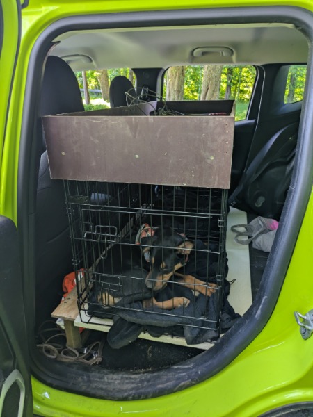

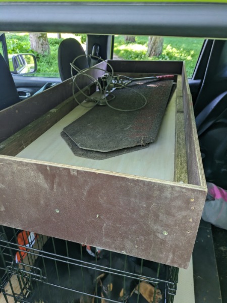

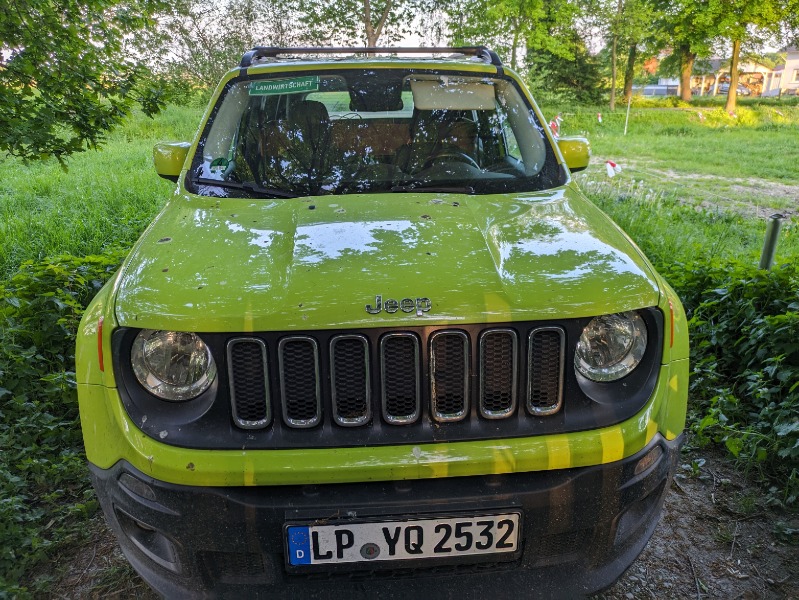

      Hallo wollte hier mal paar Bilder zeigen wie ich meinen Renegade jetzt für mich passend umgerüstet habe, Ende offen :1f605: .
      Rücksitze raus inkl. den Halter für die Lehne, dann eine Plattform aus Sperrholz die ca bündig mit der Kofferraumplatte in der unteren Position ist. Darunter soll noch mal ein Ersatzrad hin, bis jetzt ist da das Pannenkit, Seile usw. Auf die Plattform hab ich ne Styrodurplatte gelegt und zwei Gitterboxen Rücken an Rücken gestellt mit den Eingängen Richtung Hecktüren. Darauf ne Kiste aus Sperrholz für Sandbleche etc. und evtl auch mal Betäubungsgewehr oder so. Jetzt hab ich im Kofferraum noch Platz für das ganze Werkzeug, Kettensäge usw und zur Not noch ne dritte Hundekiste. Aufs Dach hab ich Dachträger geschraubt für Zaunpfosten. Fehlen noch geländegängige Reifen. Ach ja und den Hänger hab ich heute mal bewegt.
      Renegade Longitude von 2017 in quietschgrün mit 2.0 D und Allrad
      unterwegs im Kreis Soest
      Mein Renegade:
