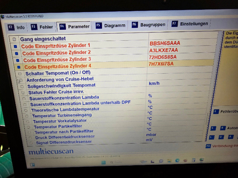

  • Hallo liebe community,:-)
    ich habe mal wieder ein paar interessant Neuigkeiten für Euch.
    Ich habe einmal die Codes der Einspritzdüsen überprüft und mit den abgespeicherten im Steuergerät abgeglichen.
    Aufgefallen ist mir immer das Zylinder 2 eine mengenkorrektur von fast 5mmg/h hatte.
    Da konnte also etwas nicht stimmen. An einem jeep ist ja nicht unmöglich,....deshalb die Codes abgeglichen und siehe da, Zylinder 2 war ein vollkommen anderer Code programmiert, als auf dem Injektor vermerkt war.
    Habe ich schnell geändert, mit Multiecu und einem ELM327 Kabel (electronic-fuchs.de/p/usb-canbus-stardiag-interface-can327) <<---dieses habe ich genutzt!
    Jetzt ist der aktuelle Code gespeicher und die Mengenkorrektur steht schlagartig beo 0.200mmg/h.
    Nun sag mir mal einer, wie der falsche Code ins Steuergerät kommt?!
    Morgen werde ich dann sehen, ob der Kaltstart immer noch so rucklig ist.
    Seit gespannt, ich melde mich.
    Schönen Abend noch :)
    P.S. Bitte den Schmierzettel nicht überbewerten, es ist und bleibt ein Schmierzettel:)

  • Habe zwischenzeitlich nochmal die Injektoren - lernwerte Resettet,....danach 1h ruhen lassen und "kalt" gestartet. Hat nicht mehr geruckelt.
    Also, auch hier beim Kaltstartruckeln, immer erst alles kontrollieren. Es wurde ja bei dem Motorentausch und der Überprüfung der Injektoren auch 1 x Injektor erneuert.
    Das war aber Zylinder 1, soweit ich mich richtig erinnere.
    Habe, wie gesagt nochmal die Lernwerte zurückgesetzt und läuft seitdem rund.
    Warum die Werkstatt das nicht macht, bzw. unterlässt, kann man sich fragen.
    Es ist einfach nur beschämend, wie mit mir und tausend anderen Kunden umgegangen wird.
    P.S. Der Thread kann als gelöst markiert werden,...:-)
