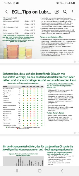

Kriechöle, wie WD40 oder Ballistol, müssen dann aber regelmäßig erneuert werden - Kettenfett ist ein "Klebefett", schließlich soll das ja haften bleiben, hat aber Zusätze die
NICHT Kunststoffgeeignet sind (Oberflächliche Ablösungserscheinungen sind da noch das Harmloseste).

Finger weg von Siliconöl auf Kunststoffen, vor allem PA oder PP, das könnte dazu führen das der Kunststoff quillt und dann geht gar nichts mehr.
Siliconöl kann man aber gerne auf Gummimanschetten der Antriebswellen anwenden, werden die dann nicht so schnell rissig.
