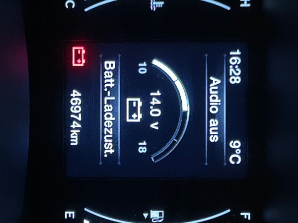

    Nach nicht mal 50.000km soll lt Anzeige und Handbuch die Lichtmaschine defekt sein - Batterie LED geht nach 2-3 Minuten Fahrt erst an und bleibt.
    So kurzfristig vor Weihnachten natürlich keine Werkstatt mehr Zeit :1f602:
    Beim Start 12,3 Volt und nach wenigen Sekunden lädt sie aber scheinbar problemlos und ist auf 14 Volt.
    Bin leider absoluter Laie was das angeht, nehm mal an nicht mehr fahren mit den Wagen bis ne Werkstatt Zeit hat?! :1f633:

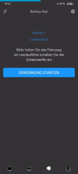

  • @astuermer:
    Wieviel die Lichtmaschine lädt, hängt vom Lademanagement (Steuergerät) und dem BMS (Batteriesensor) ab. Ist die Batterie außerhalb ihrer "Kennlinie", misst der Sensor dauernd was komisches und das Steuergerät weiss nicht so recht, ob es nun laden soll oder nicht.
    Ich würde dringend raten, erstmal nur die Batterie zu wechseln und dann zu schauen was passiert. Ich denke der Wechsel der Lima ist prophylaktische Teiletauscherei und rausgeschmissenes Geld. Immer nur einen Zustand ändern, nur dann weiss man genau dass es daran gelegen hat oder eben nicht.

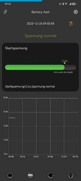

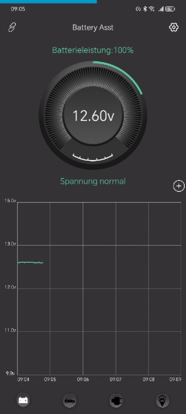

  • astuermer schrieb:
    ... lädt mal, mal nicht und wenn dann mit 14 oder mal 13.20 ...
    Tausche einfach mal die Batterie und dann ist Gut. Im Winter und nach so vielen Jahren da noch zu überlegen...
    Es sei du schreibst das nächste Mal hier hin was und wie gemacht wurde, damit Profis mit reden können.
    Wurde denn die Batterie auch mal abgeklemmt und gemessen? Hier reicht sogar ein einfach Ladegerät ohne Regler und nur mit Trafo und Diode. Bricht die Spannung zu schnell weg beim abklemmen des Ladegerätes kann man von einem Zellenbruch ausgehen.
    Da JEEP keine Daten der Lichtmaschine liefert, gehe ich davon aus, dass der Regler zu warm wird und das Laden abbricht, bis er sich wieder dem Überstrom annimmt...

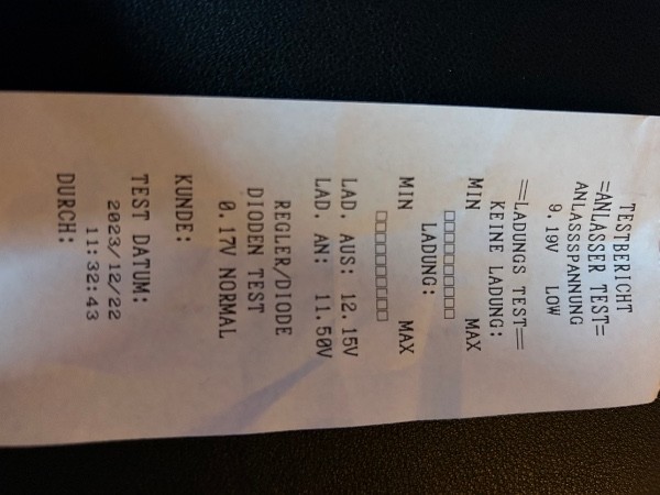

    War heute bei ARBÖ und 2 Werkstätten.
    :thumbsup:
    Ich würde auch sagen, erstmal die Batterie (kann man selber) tauschen und über die Feiertage die Sache mal beobachten. Da muss keine Originale rein, jeder kann dir hier "seine" Marke nennen die funktioniert. Die Größe u. techn. Daten müssen halt übereinstimmen.

  • Auf dem Test steht: Keine Ladung, wie schon von mir geschrieben, lädt das Lademanagement nicht immer, also keine Aussage zur Funktion der Lichtmaschine.
    Mein Renegade: Jeep Renegade "Longitude" 2WD 1.4 Multiair 140 PS, MY 2015, 6gang handgerissen, Mojave Sand, Uconnect 5" mit Tomtom Navi mit aktuellen Karten, keine Mods außer Mud Flaps, vorwiegend Langstrecke, laut BC Ø 6,9l
    Eben, weil sicherlich vom Boschtester nichts reingeschoben wurde, oder der Test zur Lade-Überwachung gestartet wurde...
    Wir wissen nicht welches Testdings da lief und deshalb auch nicht was genau gemacht wurde. Ausser das mit dem Anlassen...
