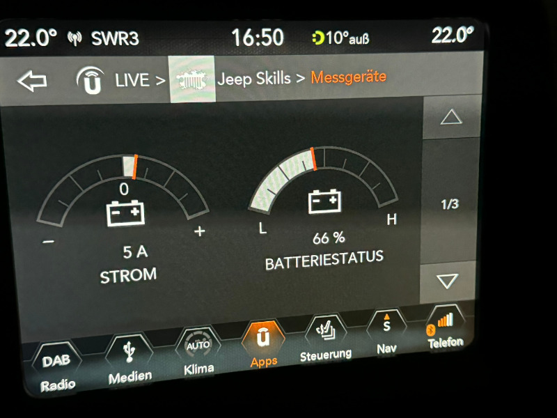

    Hallo,
    ich habe meine Batterie über Nacht geladen, der Batteriestatus wird aber nur mit 66% angezeigt,
    keine Änderung zu vor dem laden, warum?

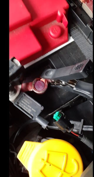

    du musst vor dem Laden den IBS Stecker abziehen, danach den Stecker wieder aufstecken und 4 Stunden warten, der IBS ist dann zurückgesetzt und lernt sich neu an.
    Das dauert dann etwas, aber der Batteriestatus wird dann meistens korrekt angezeigt.
    Achtung, der Stecker hat hinten eine kleine Sperre, die muss beim Abziehen gedrückt werden
