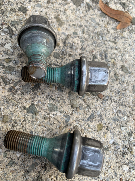

    Mit keinem Auto hatte ich so einen Gesch*** mit Radschrauben, wie mit dem KL.
    Bisher waren es butterweiche Köpfe und daher habe ich in 2021 einen kompletten Satz für ca. 200 Euro beim Freundlichen gekauft. Davor auch schon einzelne Schrauben ...

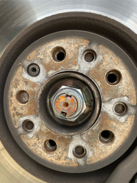

    Am Samstag ist mit beim Radwechsel eine Schraube abgebrochen. Musste nicht mal Kraft aufwenden.
    • Der Freundliche hat mir gestern erklärt, dass die Jeep-Radschrauben "von bescheidener Qualität" sind. VW-Schrauben z.B. seinen auch "grenzwertig".
      Die Lösung: Den SchraubenRest rausnehmen geht nicht, sondern es ist ein neues Radlager fällig. Kosten gehen mir die Tage zu.
      Also hat mir Jeep Schrauben von besagter Qualität verkauft (?!), wird beim Radlager sicher aber wieder Apothekenpreise aufrufen. Das verstehe man ...
    • War in einer freien Werkstatt und die würden versuchen die Schraube anzubohren und rauszudrehen. Ggf. müsste dann vorsichtig das Gewinde neu geschnitten werden.
    Hhm, letztlich kann das Aufbohren gutgehen oder im schlimmsten Fall ist eh ein Radlager fällig.
    Habt Ihr Erfahrungen?

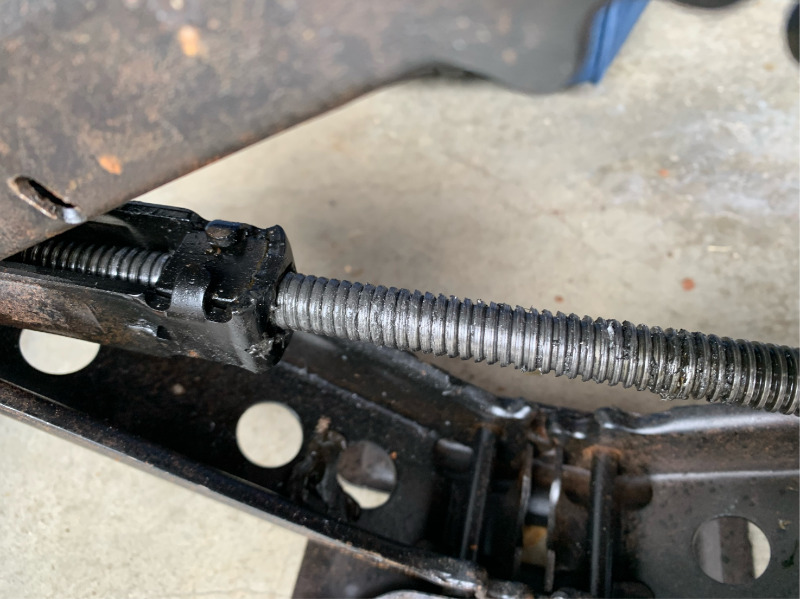

    Nicht genug, hat der Jeep-Wagenheber bei der Aktion am Samstag noch das Zeitliche gesegnet. :P
    Ja, einige. Klappt in der Regel, wenn man professionelles Werkzeug, viel Rostlöser und etwas Geduld und Feingefühl anwendet. Ein Freier oder Reifenhändler dürfte da einiges mehr an Erfahrung haben als Jeep.
    Was die original Jeep Schrauben betrifft, kann ich nur sagen, dass die bei mir gerade letzte Woche zum 11. mal raus und rein geschraubt wurden - ohne Probleme. Was ich sonst noch weiß ist, das ein "ordentlicher" Drehmomentschlüssel (kein 30€ Obi-Schrott) der beste Kollege beim Radwechsel ist. Auch der korrekte Umgang will gelernt bzw. geübt sein.
    Sind das auf dem Foto die "neuen" Schrauben von 2021 ? Da sehen meine knapp 6 Jahre alten irgendwie besser aus. Ist das Grüne Kupferpaste oder ähnliches ?
  • Das grüne Zeug ist Schraubensicherung ab Werk, hat mein Cherokee auch.
    Ansonsten hilft immer gutes Werkzeug und - aber das ist ja bekannt- genügend Zeit beim Wechsel. Ich hatte so gute zwanzig Jahre noch nie Probleme, auch wenn durch irgendwelche Helden die Radschrauben oder Radmuttern mit 200+ Nm festgeknallt wurden...
    P.S.: Rausbohren sollte gehen, da gibt's extra Sätze für.
    Mein Cherokee: 2018 Limited 2.2
  • Schraubensicherungslack an Radbolzen/-Schrauben?
    Seit wann macht man denn diesen Unfug?
    Soweit mir bekannt kommt da maximal ein bisschen Talkum drauf, aber Schraubensicherung?
    Wenn da das falsche Zeugs drauf kommt, dann wundert es mich gar nicht das die Radschraube abgerissen ist!
    Und nur keine Panik, man bekommt den abgebrochenen Rest sehr wohl aus der Radnarbe raus!
    Man braucht nur das richtige Werkzeug dafür:
    eshop.wuerth.de/Produktkategor…cyid/1401.cgid/de/DE/EUR/
    Oder man überlässt das den Profis - aber bitte nicht bei einer Hersteller-Fachwerkstatt, die wollen nur Ersatzteile verkaufen.

  • Nach Recherche in den USA muss es sich wohl um eine Art Oberflächenvergütung des Gewindes handeln, die korrosionshemmend wirken soll und gleichzeitig eine Art Sicherungseffekt hat, indem Vibrationen gemindert werden sollen. Überdies soll dadurch eine gewisse Schutzwirkung erzielt werden, sollte das Gewinde beim Eindrehen feucht sein. Es ist kein klassisches Mittel wie Loctite.
    Was alles aber eigentlich nicht relevant sein sollte, arbeitet man mit sauberen Schrauben und dem korrekten Anzugsdrehmoment.

  • Mit viel Geduld kann man das abgebrochene Stück bestimmt rausbetteln, aber macht das Sinn? Die Radnabe ist 8 Jahre alt und muss in einem Jahr vielleicht sowieso auf den Müll, weil sie ausgenudelt ist. Wieviel Geld will man da noch reinstecken? Das kann man machen, wenn das Ding noch 5 Jahre laufen kann, oder es ist jemand langweilig und macht das für lau. Ansonsten, hau wech das Teil, eine neue Nabe von SKF kostet samt neuem ABS-Sensor knapp 200.- Euro, dann ist wieder für Jahre Ruhe.

  • Kann das Thema für mich abschließen.
    Kosten neues Radlager lt. Freundlichen: 790 Euro inkl. Einbau.
    Alternative Werkstatt 1 meldete sich nach dem Aufsuchen nicht zurück (zu fummelig und 50/50-Chance).
    Alternative Werkstatt 2 hätte es probiert, sah aber (es wird wohl doch auf ein neues Radlager rauslaufen) in der Ersatzteilbeschaffung "Jeep" ein zeitliches Problem.
    Also habe ich Jeep den Wagen hingestellt und siehe:
    Man versuchte den Schraubenrest rauszuholen und das klappte.
    Fand nett, dass obwohl das Ersatzteil Radlager beim Freundlichen lag, man es doch noch versuchte. :thumbup:
    Gekostet hat die Aktion knapp 170 Euro.
