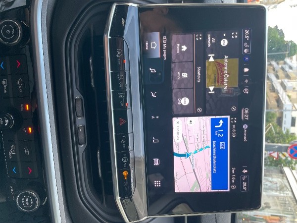

    Hallo!
    Vielleicht hat wer dasselbe Problem bei seinem Jeep Compass MY21 Limited. Seit neuestem geht das Display nicht in Nachtmodus bzw. die Beleuchtung der Knöpfe unterhalb des Displays bleiben ausgeschaltet, wenn ich zB in die Garage fahre oder draussen dunkel ist.
    Die Einstellung ist auf „Auto“.
    Danke für jeden Tipp.
    lg,
    Rey

    Mein Compass:
