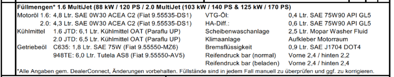

  • Hallo Rainer,
    bei meiner letzten Inspektion hat das 0W20 19,95 netto in der Jeep Werkstatt gekostet, in den alten Wartungsplänen steht noch 0W30 drin,....ich bringe kein Öl mit, finde ich komisch :D :*
    Wichtig finde ich, das du einfach auf der Rechnung auf die abgerechneten Füllmengen auch der anderen Flüssigkeiten, schaust :thumbup: Wenn z. B. 5 Liter berechnet werden, haben sie dein Rennie zum Überlaufen, bzw. zu viel berechnet X(
  • Flüssigkeiten im Rennie ;)

    @Claudia Ph.
    ...find ich auch komisch...
    und bei mir steht 0W20 drin im Plan,
    Das mit dem Preis für das Öl geht bei Dir schon i.O. , denke ich.
