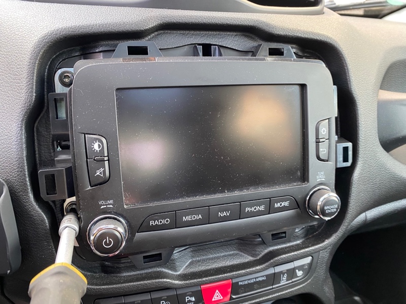

    Ausbau des Uconnect
    1. zunächst die persönlichen Einstellungen im Uconnect löschen (Telefon verbindung, Adressbuch usw.). Dazu gibt es einen eigenen Menüpunkt.
    2 Massekabel (schwarz) von der Batterie abklemmen (oder zumindest Fahrzeug abstellen und 15 Minuten warten, damit die Systeme stromlos sind)
    3. Mit dem Plastiktool vorsichtig die Radioblende an einer Ecke lösen und langsam vorarbeiten. Dann kann die Blende abgenommen werden.
    4. Mit dem Torx-Schraubendreher die 4 Schrauben entfernen.

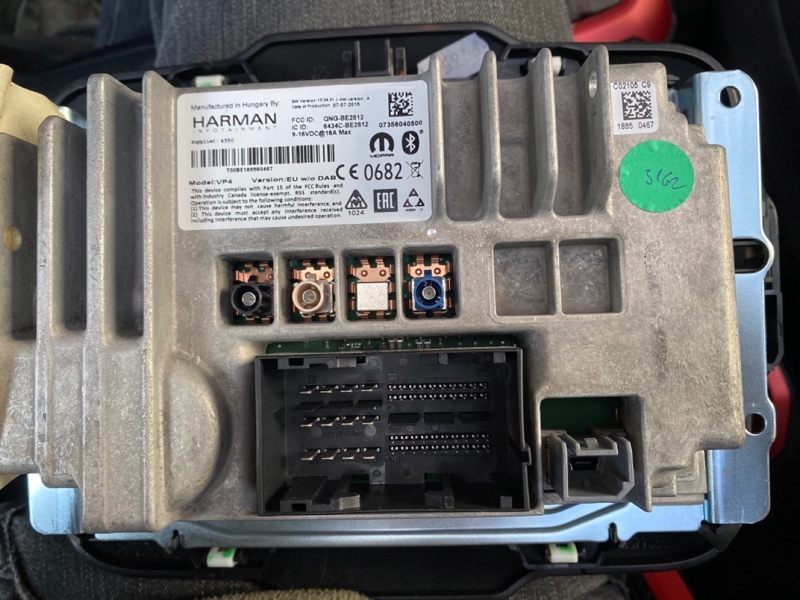

    5. Das Uconnect herausnehmen und die Stecker abziehen. Bei den Fakrasteckern (blau und weiß) und dem USB-Stecker muss dazu die kleine Plastiknase eingedrückt und gleichzeitig gezogen werden. Der Große 52-Pin-Connecter muss zuerst entriegelt werden: seitlicher Druck auf den Plastikbügel und hochklappen, dann löst sich der Stecker.
    blauer Fakra-Stecker = GPS
    weißer Fakra-Stecker = UKW
    grauer Stecker = USB
    großer Schwarzer Stecker = Uconnect-Hauptstecker mit Stromversorgung, CanBus, Speaker, Mikro usw.
    Es handelt sich um ein Harman VP4 ohne DAB
    Es sind 3 Fakra-Buchsen vorhanden (?), es waren aber nur 2 durch Stecker belegt (blau = GPS, weiß = UKW). Das GPS-Kabel wird wohl für die Phantomspeisung der Dachantenne benötigt.

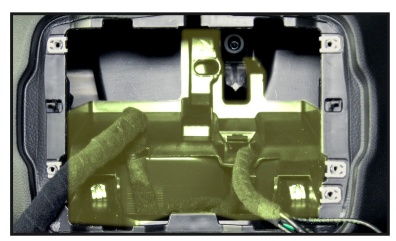

    1. Schacht vergrößern:
    Je nach Bauform des neuen Radios müssen ggf. im Radioschacht des Jeeps Plastikteile entfernen werden (grün dargestellt). Ich habe das mit einem Akkubohrer und einer kleinen Handsäge (vom Victorinox-Taschenmesser; genau richtig für diesen Zweck) gemacht. Aufpassen, dass keine Kabel beschädigt werden. Oben Rechts hinten befindet sich ein aufwärts führender Luftschacht für die Lüftungsanlage. Diesen habe ich versehentlich angebohrt, und musste dann das Loch mit Heißkleber wieder verschließen.

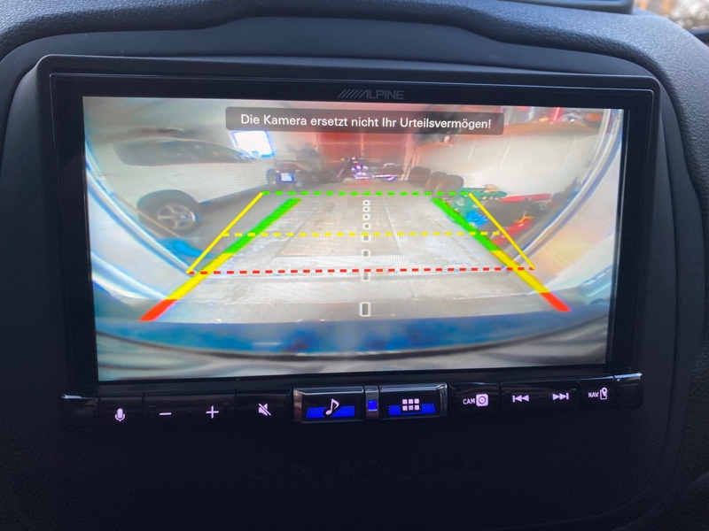

    Kamera
    Eine eventuell serienmässig verbaute Rückfahrkamera wird einfach durch Zusammenstecken der jeweiligen Stecker verbunden.

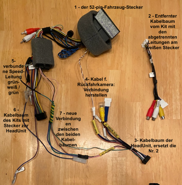

    Um eine nicht-kompatible Alpine-HeadUnit mit unpassendem Stecker mit dem Kit-7RNG zu verbinden, müssen ggf. die Kabelbäume wie folgt geändert werden:
    Nr. 2 zeigt den Teil des Kabelbaums, den ich vom Kit entfernt habe. Folgende Leitungen müssen vom weißen Stecker mit dem Seitenschneider abgetrennt werden:
    • 2x rosa und 1x schwarz für das Interface I/F
    • 1x grün-weiss (Speed)
    Nr.7: Der Kabelbaum, der der Head-Unit beiliegt (Nr. 3), wird anstelle von Nr. 2 verwendet.
    • der kleine schwarze Stecker mit den 3 Drähten (2x rosa, 1x schwarz) und der Aufschrift „Connect 2 I/F“ ist mit den entsprechenden gleichfarbigen abgetrennten Drähten zu verbinden (Steckverbindung oder löten). Da die beiden rosa Drähte keine Kennzeichnung haben, muss man die Verbindung durch ausprobieren ermitteln. Es empfiehlt sich, die Drähte zunächst nur zu verdrillen und mit Isoband abzukleben. Falls später auf dem Radio-Display das Icon „Kfz-Info“ erscheint (s.u.) und die Lenkradtasten funktionieren, hat man alles richtig gemacht. Falls nicht, dann müssen die beiden rosa Drähte vertauscht werden.
    • Nr. 5: die beiden grünen Speed-Drähte der beiden Kabelbäume (3 und 6) miteinander verbinden
    • Nr. 4: Falls werksseitige Kamera vorhanden, die beiden weißen Stecker miteinander verbinden.

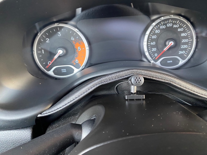

    Mikro:
    das dem Radio beiligende Mikro an einer günstigen Stelle befestigen, etwa an der Lenksäule und das Kabel verlegen (es gibt Lücken zwischen Lenksäule und Radioschacht, ggf. muss die Abdeckung unter der Lenksäule rechts oben abgezogen werden..
    Dann noch mit dem der Head-Unit-beiliegenden Anschluß mit dem Radio verbinden.

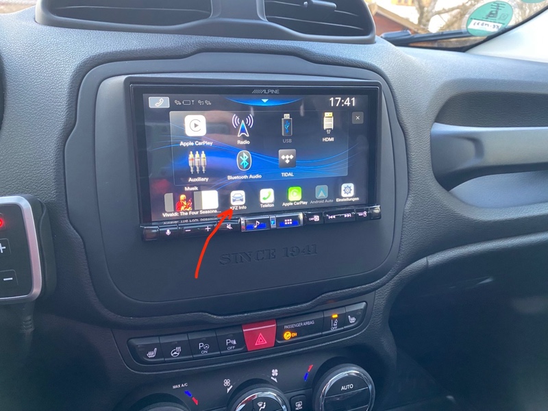

    Batterie-Masse anklemmen, Zündung einschalten.
    Bei mir hat auf Anhieb alles geklappt.
    Falls auf dem Radio-Display das Icon „Kfz-Info“ (roter Pfeil) NICHT erscheint und die Lenkradtasten NICHT funktionieren, müssen die beiden rosa Drähte (s.o.) vertauscht werden.

    • Rückfahrkamera: es sind zwar die dynamischen Führungslinien der Werkskamera vorhanden (müssen zuvor im Kamera-Menü aktiviert werden), aber zusätzlich auch die statischen des Radios. Ich habe bis jetzt keine Einstellung gefunden, die statischen Linien zu deaktivieren. So hat man halt beide.

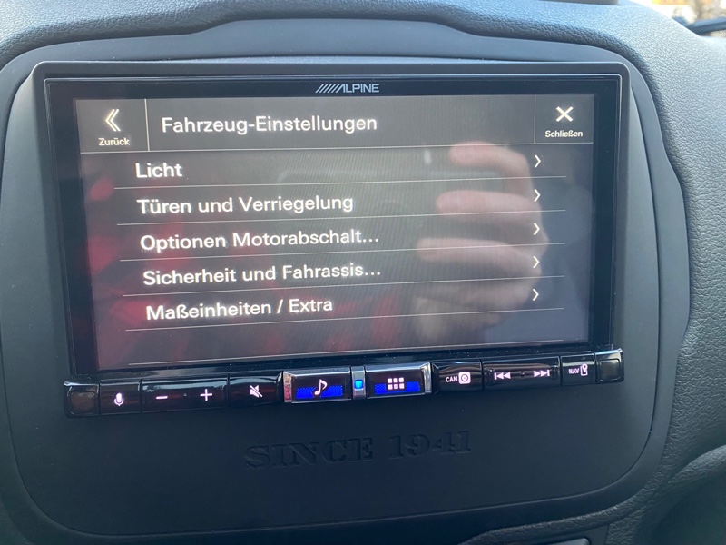

    Ansonsten kann man alles so verwenden wie gewohnt, jegliche Fahrzeugeinstellungen sind bequem über das neue Radio verfügbar. Zudem ein besserer Klang als mit dem Original UConnect, größerer Bildschirm mit sehr guter Berührungsempfindlichkeit, DAB, Carplay, usw. Für mich hat es sich gelohnt!
