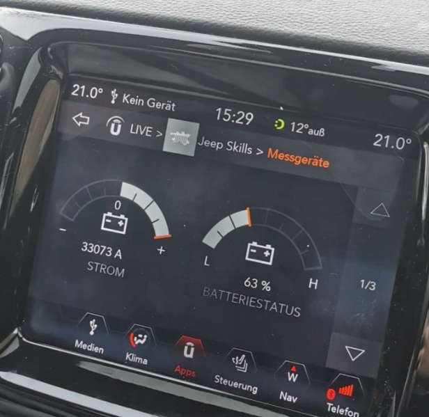

    nachdem ich heute die Jeep Skills App durchgegangen bin, habe ich einen merkwürdig hohen Wert bei der Batterie festgestellt (siehe Bild).
    Das Problem bleibt auch nach komplettem Ausschalten und erneuten Kaltstart und bleibt so hoch, schwankt aber um wenige Ampere.
    Sonst gibt es keinerlei Probleme beim Fahrzeug. Alle Services liefen bisher ohne dass aufwendige Reparaturen durchgeführt werden mussten.
    Es handelt sich um einen Jeep Compass Limited 1,4L 170PS Benziner inkl. Navi+Sound-Paket aus dem Jahr 2018.
    Was genau stimmt da nicht? Hat jemand ne Idee? Potenzielle Gefahr? Oder reiner Software- oder Messfehler, den man "beizeiten" mal beheben lassen kann?

  • Hallo, das ist ein Fehler in der App
    Da gab es schon ein paar Beiträge
    Hier was ich auf die Schnelle gefunden habe
    Gutachten Batteriestatus?
    Ladelevel Batterie
    Mit der SW Version 39.2 ist das 33000 A Problem behoben
