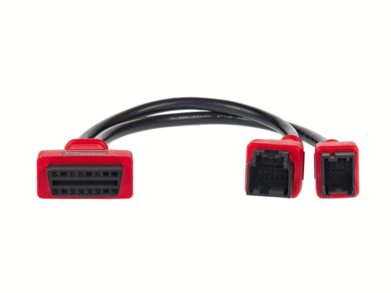

  • SGM, heißt das Teil, wofür man einen Bypass braucht.
    Ausgesprochen, Security Gateway Modul,
    oder auch gern SGW genannt. Security Gateway.
    Bei eBay ei Fach einen Adapter Kabel kaufen plus die Software AlphaOBD und einen OBDLink MX+.
    Die Software gibt es im AppleStore oder Playstore.
    Danach sollte alles einwandfrei funktionieren.

    Du brauchst dazu wie beschrieben ein MX + sowie einen grauen Adapter, besser noch den ganzen Satz!
    Sowie einen SGW Bypass
      18,6 kB, 248×183, 52 mal angesehen

  • Kosten für AlfaOBD Software USB Interface so um die 100 €
    MX + OBD Kabel ca. 60 €
    OBD Adapter 30 € = rot / gelb/ grau /blau / rot / lila /schwarz
    Bypass Stecker = 40 €
    Spannungsgeräte 20A, was 12Volt Bordspannung halten kann 200 € bis 400 €
    Und man sollte das ganze über einen Laptop machen. Meine Empfehlung.
    So nun habt ihr mal die kosten und könnt selber entscheiden, ob dies einem dies wert ist.
