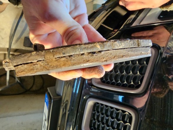

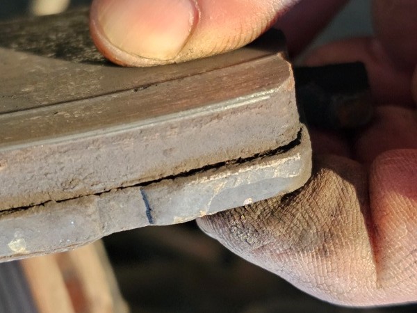

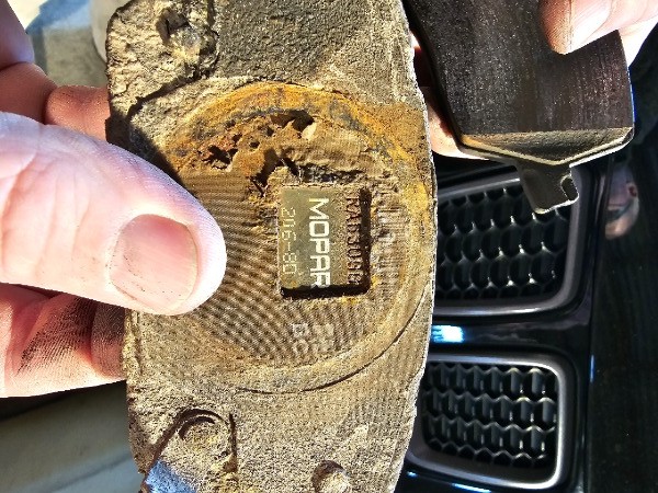

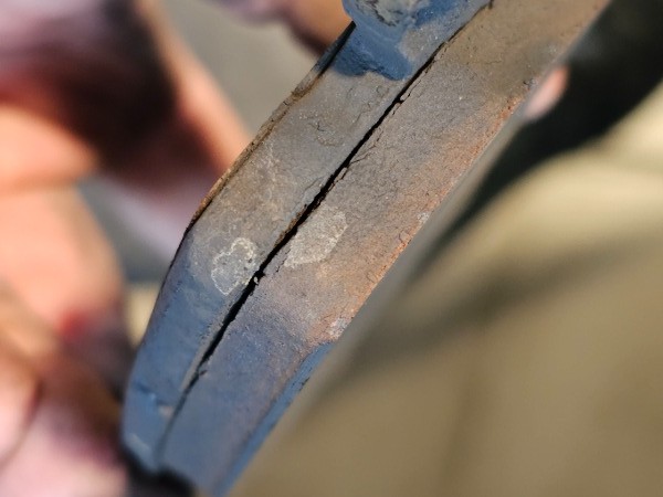

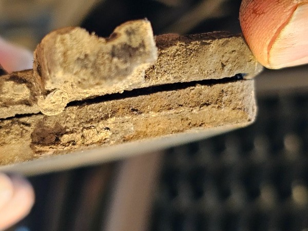

  • Liebe Leute,
    Ich bin zwar aus der Compass Abteilung, aber ich würde gern meine Erfahrungen gern mitteilen.
    Ich habe mir die Bremsbeläge angesehen, weil ich immer so ein komischen quietschen gehört habe und siehe da.
    Der Bremsbelag löst sich von der Trägerplatte.
    Ich finde, das ich eine absolute Schweinerei und zeigt mir leider die minderwertige Qualität.
    Ich hatte noch nie, von Ridex oder Stark solche Probleme. Von original erwartet man keine solche Qualität.
    Laufleistung knapp 34.000km und es sind noch die ersten Beläge aus 11.2019.
    Auf den Fotos sehr Ihr selber, wie es aussieht. Statt Mopar kommt jetzt ATE drauf.
    Ich hoffe, das ich dann Ruhe habe.

  • Dafür das MOPAR abartig viel Geld für diesen Edelschrott aufruft, müsste man tatsächlich mal das KBA einschalten!
    Das kann u.U. Lebensgefährlich werden, denn dann wenn Du die Bremse brauchst, funktioniert die nicht.

  • Hatte ich bei ATE auch schon mal und bei Brembo und bei den original FIAT LAncia auch schon mal
    wie sagt man immer stand der Technick
    Gab es früher eigentlich nie . Genau so wie gebrochene Federn die hat man nach 12 Jahren ausgewechselt weil man Tiefergerlegt hat
