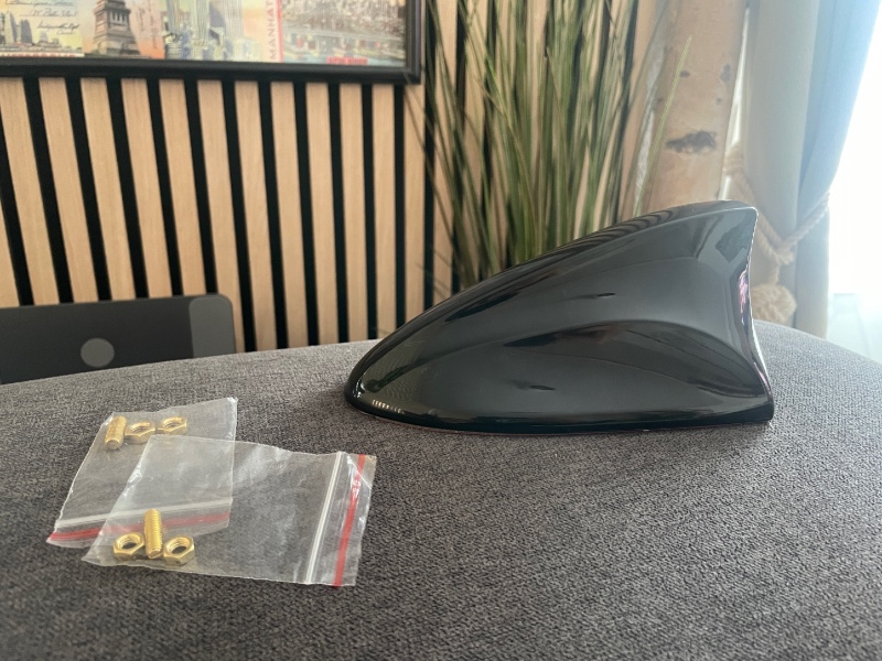

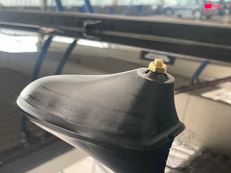

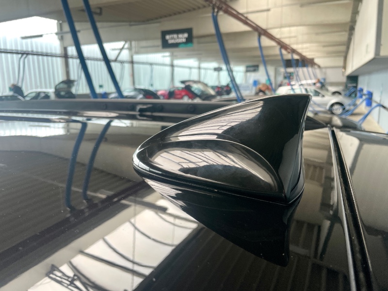

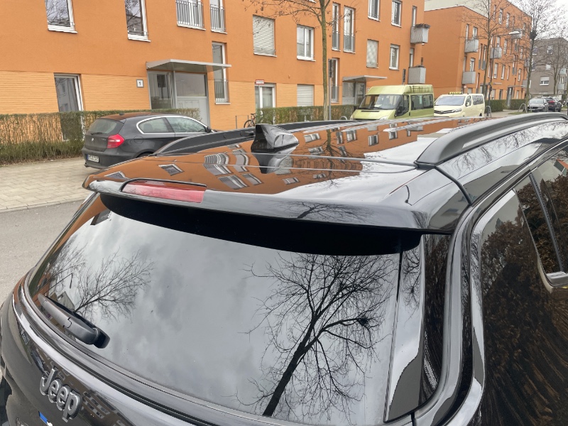

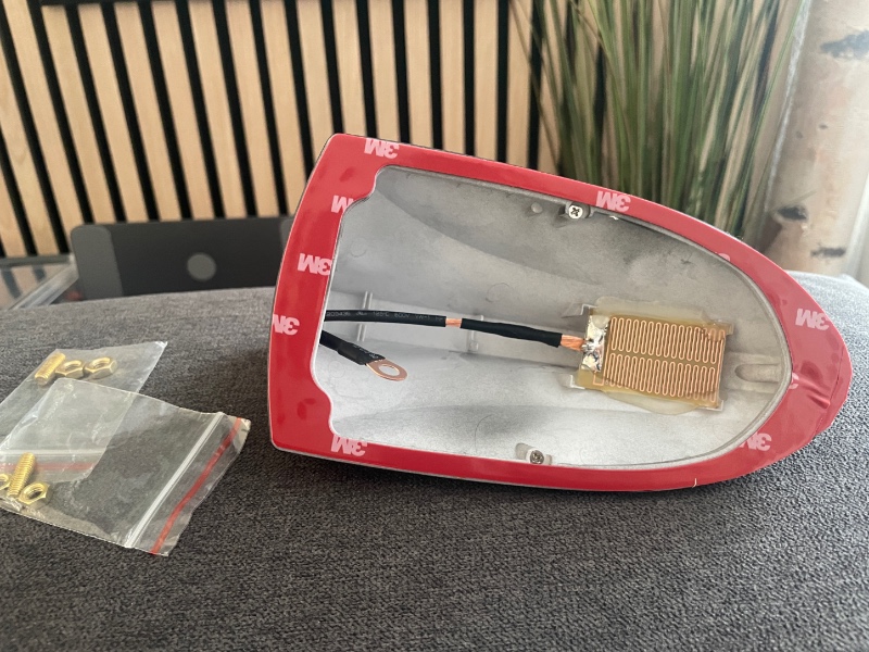

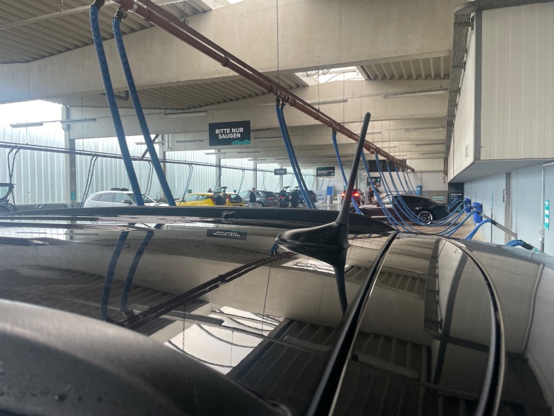

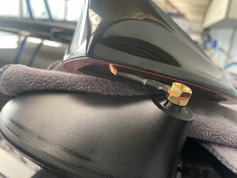

      Hallo zusammen,
      bin auf Amazon auf diese Antenne gestoßen und fand diese optisch schön.
      gestern spontan bestellt und bin montiert.
      hoffe mal alles richtig gemacht, so viele Optionen gab es ja nicht.
      finde es schon schick. Aber der Empfang von FM war jetzt nicht so bei der ersten kurzen Fahrt.
      Anbei paar Bilder :)

      Ob das bisschen 3M Klebezeugs die Antenne dauerhaft fest oder Dicht hält ?
      Die Alte hatte ja eine Gummilippe und war verschraubt dadurch Anpressdruck .
      Ansonsten droht doch ein Wasser schaden
    • Das sehe ich auch gerade . Damit hätte man ja zwei Antennen Wicklungen bzw Verstärker . Weil die originale nicht angetastet wird und die neue an der Verschraubung mit angebracht wird. Ob sich dann der empfang verbessert . Vielleicht gibt der @Ufukkay83 eine Rückmeldung
      Keine zwei Wicklungen und keine zwei Verstärker. Die neue Antenne beinhaltet lediglich eine Leiterbahn. Diese soll die fehlende mechanische Länge vom Draht des abgeschraubten original Antennenstab ersetzen.
      Wie das bei solchen Kompromisslösungen häufig so ist, kann auch hier eine Einbuße der Leistungsfähigkeit beim Empfang angenommen werden.
      Theoretisch wäre ein nicht ganz 1m langer Strahler das optimalste. Durch aufwickeln eines Drahtes in einem Antennenstab verkürzt man das ganze, hat aber eventuell Einbußen. Wenn man das ganze dann als Leiterbahn auf ein Stück Platine druckt um es noch kleiner zu machen wird es wohl kaum besser werden. ;)

      ja, also ich habe die einfach drüber gestülpt und an 2 muttern den Draht verbunden. Daher denke ich, mir Wasser wird dies nicht so das Problem.
      Finde ich optisch sehr gelungen aber mit Einbußen was den FM Empfang zumindest bei Radio köln angeht :1f602:
      Meistens höre ich eh lieber DAB…
      Aber wer eine Verbesserung des Empfangs will muss hier die Finger von lassen:)
      aber muss ich mal testen wie das mit den anderen Sendern ist. Bin seit dem nicht gefahren
