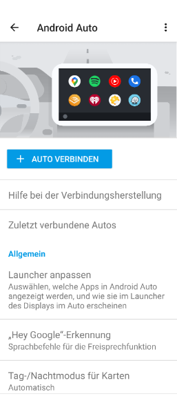

    Da ich kein Telefon von meinen Kindern erben konnte, kaufte ich mir ein Neues..(Nokia).. mit Android 12
    und dacht mir so, "versuch's doch mal mit Androd-Auto", das ging mit meinen uralt Samsung (Android 8 ganz brauchbar.
    Tja, erstmal "Verbindungsfehler.." ..und dann ne Nummer, die ich heute nicht mehr weiss. .
    Okay,
    dann mal rausgesucht, was es sein könnte, aber ich kam nicht weiter. Android Auto deinstalliert und wieder neu drauf, wobei es hieß, dass Android Auto nicht mehr als App vertrieben wird. jedenfalls konnte ich trotzdem downloaden, nun ist es aber keine App auf dem Telefon mehr, aber goggle play sagt "installiert". na okay.

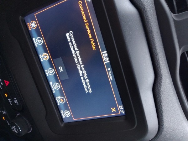

    Gestern habe ich das Handy mal wieder verbunden und jetzt..(s. Bild)
    Kennt das jemand?

    So spontan klingt das, als ob der Bordcomputer gerne ein Update hätte.

  • Android Auto ist in Android 12 implantiert,da brauchst Du keine App downloaden. Wenn Du Android Auto als App siehst,die löschen.
    In den Handyeinstellungen,weiss jetzt nicht genau wo ist Android Auto schon hinterlegt. Eventuell ist da der Fehler zu finden weil es doppelt drauf ist.
    Gehe Mal auf dein Handy in Einstellungen,dann auf Suche und Gib Android oder Androidauto ein,dann sollte Androidauto sichtbar sein.

    Hab beim letzten Werkstattaufenthalt mit dem Werkstattmeister auch über die Modelle mit der Telematikbox und die OTA Update-Funktion gesprochen (mein Compass hat die Telematikbox noch nicht).
    Er sagt, sie hätten da durchaus öfter Kundenahrzeuge auf dem Hof stehen wo das Probleme bereitet.
    Die Ursache wäre wohl, dass nach 3maligem Abbruch des Updates z.B. wegen schlechter mobilen Datenverbindung, das System in einen "Fehlerzustand" geht, welcher dann nur in der Werkstatt mit physikalischem Zugriff auf das Auto behoben werden könne.

    Yo, könnte sein mit dem update.
    @Claudia und sihui, Danke, hätte ich auch drauf kommen können. Im www /servicevereich von FCA kam ich jedenfalls nich weiter.
    @ alle, ja Andoid auto ist schon drauf und in den Einsellungen des Telefons zu finden. Hatte das Doppelet Lottchen ja nach dem Handy-clonen auch gelöscht.
    ich habe weder Geolokalisation an noch mich bei Jeep registrieren lassen. Ob das jetzt Auswirkungen hat, keine Ahnung. Das letzte vollumfängliche update wurde wohl im Juni bei der 30.000er gemacht.

    nachdem Android und Uconnect sich gegenseitig beschuldigt haben, habe ich gestern Abend alles resetted, soweit es ging und am handy auch noc mal div. Sachen erlauben müssen.. und..zack, da war zumindest die App auf dem Autodisplay zu sehen. Der Rest der Installation kommt heute dran(hoffentlich)
    Und wahrscheinlich ist die Meldung im Display von der Handy-Orgie unabhängig zu sehen.
