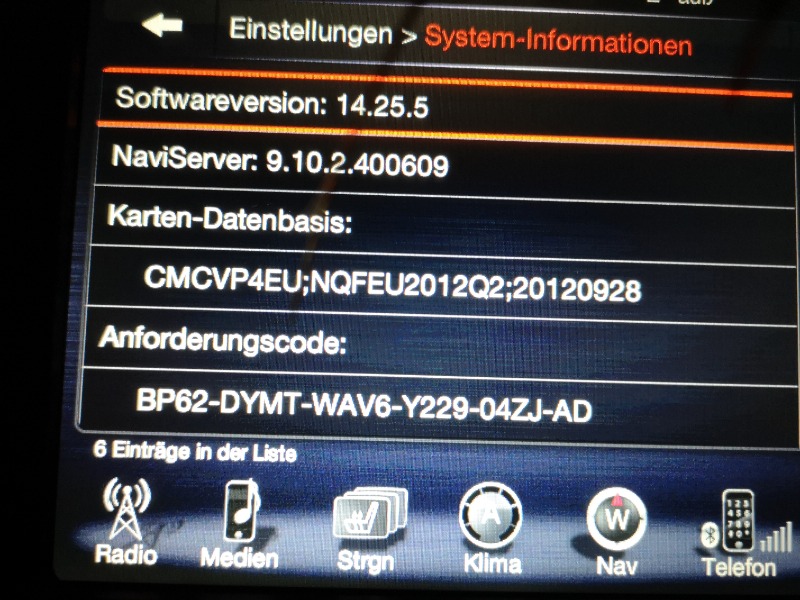

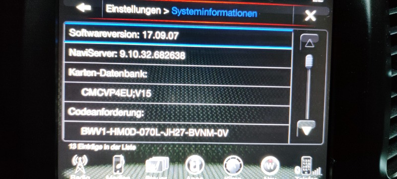

  • bei Beiden selber geschaut und auch das Update selber gemacht, wo es noch selber ging. Seitdem muss ich mich auf die Aussage von meinem Freundlichen verlassen. Er hat auch gleich nachgeschaut und meine Aussage bestätigt. Ich habe diese Version auf meinen Kl 17.46.01, wer sagen kann das es doch eine neuere Version gibt, her damit.
    Gruß Peter
    Mein Cherokee: 2015er Cherokee Limited, black, 2.2 l D mit 200 PS, AD I, komplett ausgestattet. mit AHK und Standheizung + Fiat 500 mit 105 PS
  • Die Neueste Software ist wirklich die 17.46.01 und von der 17.09.06 zur "neueren" sind schon einige Bugs raus gemacht worden...
    Ich selbst bin direkt eine Woche nach der 17.09 auf die 17.46 hoch...
    Aber deine Navidatenbank (v15) ist auch neuer.
    Laut SOX geht aber mit der 17.09 eine Updateversion, welche deine NavServer-App verbiegt und dann kannst du Raubkopien-Karten einfach installieren.
    Mit der 17.46.01 bekomme ich das nicht hin.
