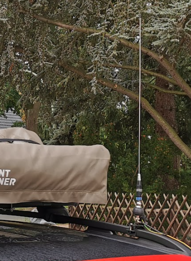

    • Hab sie hier angebracht, die Antenne ist umklappbar, so dass theroetisch (Antenne nach vorne geklappt) <2,15m Höhe erreicht werden könnten (Höhe mit Dachzelt). Wird die Antenne nach hinten geklappt (und ans Dachzelt gelehnt), sind es immer noch <2,35m. Ist aber auch eine kurze Antenne, keine 145er ;)
