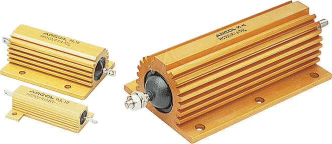

    Ich hätte da eine Idee mit einem Heizwiderstand aus Zement oder den da auf dem Foto.
    Wobei man doch eine Art Heizstrab direkt im Grill um das "Scheinwerferloch" machen könnte und das temperaturgeregelt funktioniert. Also bei der Fahrt selbständig heizt, wenn es unter 6 Grad wird...

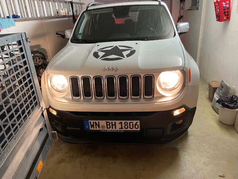

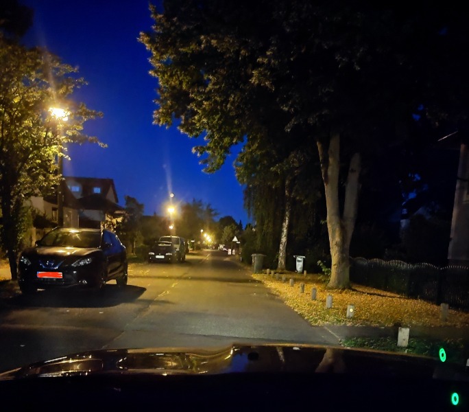

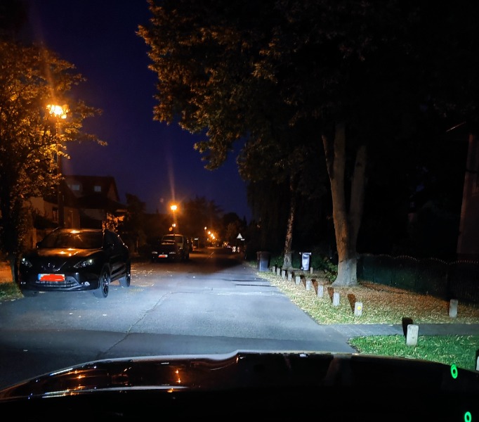

  • Also Bilder von Schneegestöber kann ich gerade nicht bieten.
    Aber hier einmal ohne, einmal Abblendlicht und einmal Fernlicht.
