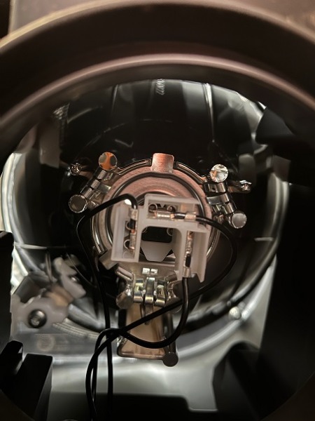

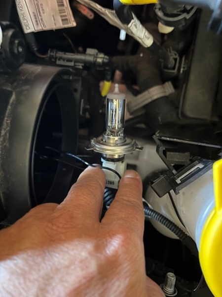

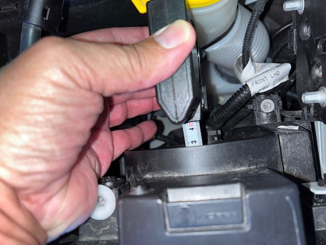

    • Hier nun wie versprochen die Fotodoku vom Umbau auf H4-LED. Ich hoffe nicht, dass ich erfahrene Schraube damit langweile, aber ich habe mal alle Schritte fotografiert.
      01 - Verifizierung der gelieferten Osram-Lampen
      02 - Einstellhöhe der alten Lampen merken ( Klebeband auf der Wand)
      03 - entfernen der Gummikappe (ohne Bild)
      04 - Alte H4-Leuchte mit Federklammern, mit etwas hebeln leicht abzuziehen
      05 - alte H4-Leuchte mit Stecker
      06 - Stecker abgezogen
      07 - Osram H4-LED eingesteckt
      08 - H4-LED im Scheinwerfer befestigt, Das Kabel passt gut unten in den Scheinwerfer
      09 - H4-LED von vorne
      10 - Aufkleben der mitgelieferten Osram-Schilder auf dem Scheinwerfer
      11- Überprüfung der Scheinwerfereinstellung, ggf. nachstellen
      12 - allgemeine Bauartgenehmigung herunterladen und ausdrucken, Renegade im Anhang 1H (ohne Bild)
      Den Helligkeitsunterschied kann man an den Bildern 02 und 11 schon deutlich sehen, im Dunkeln gefahren bin ich noch nicht.
      Ich hoffe, das hilft allen, die auf H4-LED Licht umstellen möchten.
      Meine persönliche Meinung: Diese LED-Lösung passt zum Renegade viel besser als die eckigen LED-Werksscheinwerfer :)

    • @Achim :
      Nun fehlt sowohl auf den Fotos als auch in Deiner Beschreibung genau die Gummikappe, wo ich bezweifle, dass die noch passt?!
      Mein Renegade: Jeep Renegade "Longitude" 2WD 1.4 Multiair 140 PS, MY 2015, 6gang handgerissen, Mojave Sand, Uconnect 5" mit Tomtom Navi mit aktuellen Karten, keine Mods außer Mud Flaps, vorwiegend Langstrecke, laut BC Ø 6,9l
    • Danke Achim, ich finde deinen Beitrag super,.... :023: denn ich bin kein Schrauber 8)
    • @Achim :
      Das ist ja prima, dann hört man den Lüfter ja auch etwas weniger, steht in der Beschreibung irgendwas von "Lüfter darf nicht abgedeckt werden" oder ähnliches? Nicht das es in dem begrenzten Raum zu warm wird, und die guten und teuren LEDs beizeiten den Geist aufgeben?!
