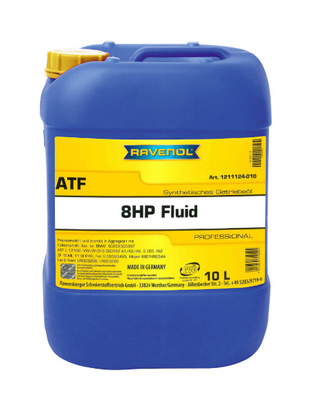

  • Ich nehme an, das ist das richtige?
    Langen die 4 Liter?

  • Ravenol hat auch das 9HP Getriebeöl was wohl etwas besser geeignet ist für uns.
