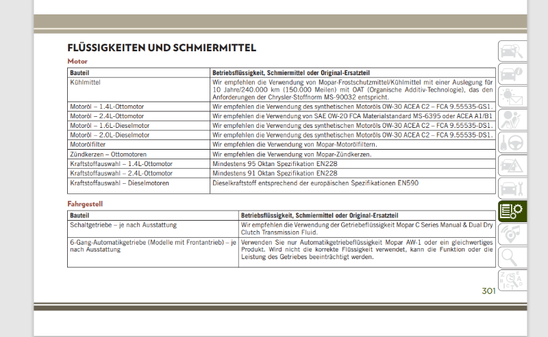

    @andiausHN:
    0W 30 habe ich im Vollbesitz meiner geistigen Kräfte bewusst besorgt, weil es etwas höhere Temperaturen abdeckt als das 0W 20.
    Wegen der drei fragenden Köpfe:
    In deiner geposteten Liste: steht "0W 30 für Diesel"
    (deshalb war ich bestätigt und habe geschrieben: "mir hat der Freundliche gesagt, [b]ich brauch 0 W 20 - dann passt das O W 30"[/b])
