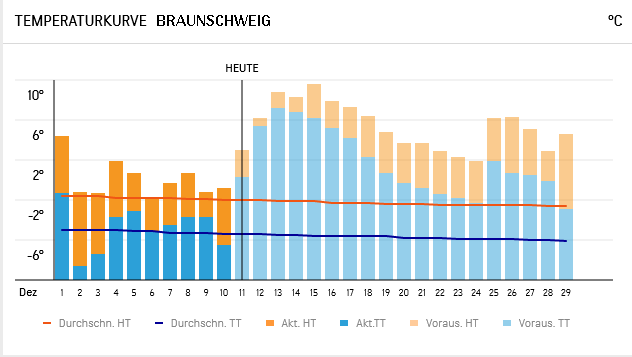

  • @RNB : In der Nacht vom 2. zum 3. Dezember waren bei euch -9°C, ich könnte mir nur vorstellen, dass irgendwie gefrorenes Restwasser um die Kamerahalterung herum das Ding in Schieflage gedrückt hat, Eis hat ja unheimlich Kraft.
