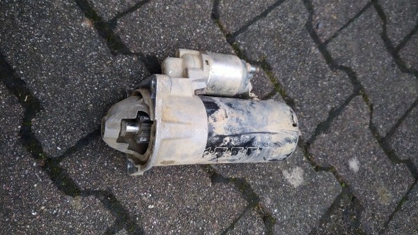

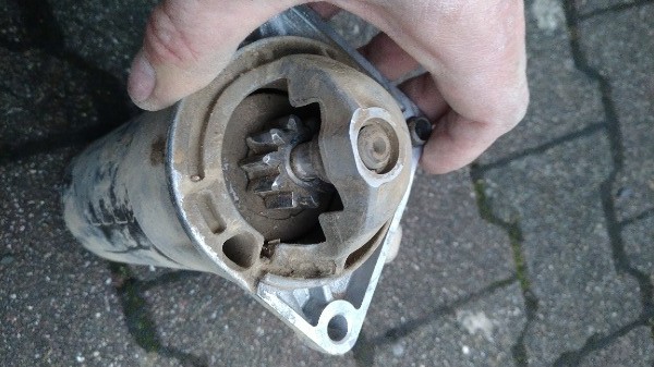

  • Huhu,
    Start-Srop hab ich schon ewig abgeschaltet. :1f605:
    Dass das Licht unterschiedlich ist und in meinem Fall sogar öfters spinnt ..... Da gibt's oder gab's ne eigene Rubik.
    Aber ....... Schaut selbst :1f926-1f3fb: ‍♂️
    Da erklärt sich s Problem von selbst. :1f605:
      90,39 kB, 600×337, 51 mal angesehen
      68 kB, 600×337, 58 mal angesehen
  • Ach so, beim zweiten Foto sieht der zweite Zahn links oben etwas komisch aus.
    Ja, Matschundichtigkeit beim Trailhawk ist schon etwas schwache Leistung. Schließlich gehört das Ausbauen des Anlassers nicht zur normalen Wartung :thumbdown:
    Hoffe für dich, dass das jetzt der Fehler war und es besser ist.
    Mein Cherokee: 2.2 Limited ADII MY2017
