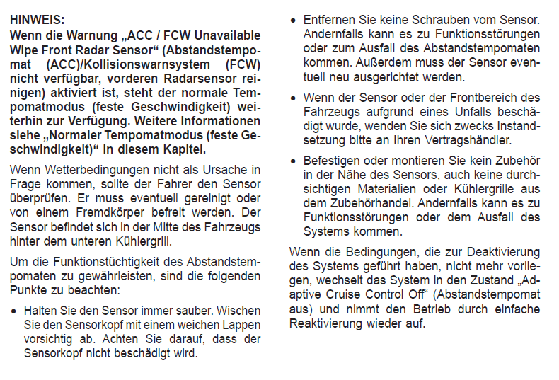

    • Wenn du einen Ölwechsel machen lässt, dann lass das Öl vom VTG auch tauschen. Kann ein Grund für die Fehlermedlung 4WD und ESP sein. Kostet nicht viel und wenn die Karre eh schon auf der Bühne ist.... Zudem würde ich das bei der Laufleistung eh tauschen. Ich nehm immer das von Ravenol.
      Den Sensor für das ACC kannst ganz einfach überprüfen. Steht in deiner BA.
