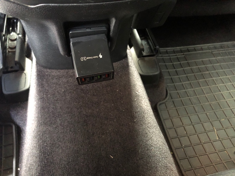

    • Ja die 220 Volt, vor der hinteren Sitzreihe (Mittelkonsole).

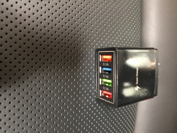

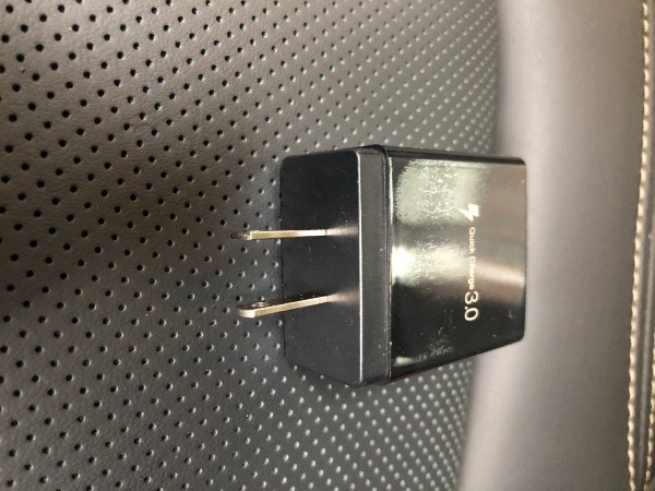

    • Da passt ausschließlich der flache Kaltgeräte-Stecker rein,
      ein dicker Runder geht da nicht.
      Und bitte auch nicht ein 16 Ampere Gerät da rein stecken,
      der Wechselrichter der da hinter ist kann m.W.n. nur 150 Watt, darüber hinaus schaltet der Wechselrichter ab!
      Wir eine Leistung über 170W abgerufen kann es passieren das der Wechselrichter resettet werden muss,
      oder sogar schaden nimmt.
      Steht aber alles im Benutzerhandbuch (da gilt das berühmte Kürzel aus dem Internet R.T.F.M.)
