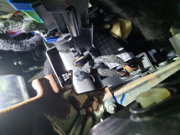

  • Hallo liebe Leute.
    Ich muss mich erstmal entschuldigen, das es doch so lange gedauert hat.
    Auf dem Foto ist mittig eine Box zu erkenne, wo 2 Stecker drauf gehen.
    Die zwei Stecker abziehen und auf den Adapter aufstecken.
    Danach wie gewohnt einen Dongle anschließen und auslesen!
    Geht super!
