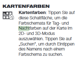

  • Hallo Guido
    Wenn du die Navi-App (TomTom)öffnest, hast du links eine Schaltfläche mit vier Punkten.
    Wenn du diese drückst, ist rechts unten eine Schaltfläche mit einem Mond ( zumindest wenn es hell ist :rolleyes: ). Ich denke hier kann man die Helligkeit der Karte ändern. Ob dies dauerhaft ist :1f937: ‍♂️
    Mein Auto: Renegade 4xe S in Rot mit Panoramadach MY21
