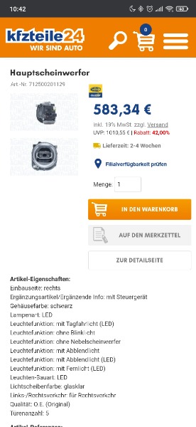

    Hi,
    Ich habe einen Jeep Renegade 1.0 T-GDI longitude mit H4 Scheinwerfer.
    Ich habe den Wagen als jungen Gebrauchten gekauft und da die Zeit ein Faktor war musste ich auf ein paar Annehmlichkeiten verzichten.
    Zum Beispiel LED Scheinwerfer / ordentliches Radio...
    Jetzt hab ich die Scheinwerfer günstig bei KFZTeile24 gefunden und wollte fragen ob ein Tausch ohne weiteres möglich ist.
    Aus produktionstechnischer Sicht sollten sie ja hoffentlich die selben Maße haben.
    Hat das bereits wer versucht?
    Gibt es von der Rennleitung was zu befürchten oder ist OE-Ware kein Thema?
    Ist es die 1200€ + Einbau wert?
    Hersteller OE-Nummer
    JEEP 52088422
    JEEP 52137408
    kfzteile24.de/artikelsuche?not…8422&searchType=universal
    Gruß aus Berlin
