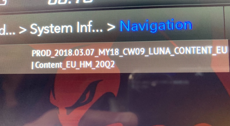

    Moin aus dem Süden,
    nachdem Anfang diesen Jahres für den MY19 ja noch die Kartenversion Q2/17 Standard beim Uconnect 8.4 Nav HD war und im ersten Halbjahr ein Update auf Q2/19 möglich war, ist jetzt die Version Q2/20 verfügbar. Ein Download von ca. 14 GB ( ein USB 2.0 16GB Stick reicht, auch wenn man einen 32 GB Stick nehmen soll) und danach noch ca. 32 Minuten für die Installation und schon ist man wieder auf einem aktuelleren Stand und findet vielleicht schneller den richtigen Urlaubsort :2600: :1f609: . Hat alles problemlos und deutlich besser als beim ersten Update funktioniert :1f44d: .
    Viel Spaß beim Update und an allen Orten, wohin das Navi Euch und Euren Rennie führt…
    Schönes Wochenende und bleibt gesund,
    Jens
