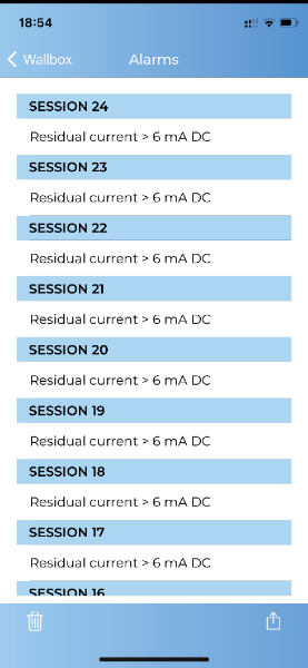

    • Übersetzt: Rest- Fehler- Oder Differenzstrom 6 mA Gleichstromstrom (DC).
      Da es gleichstromseitig ist, deutet es eher auf einen Fehler am Kabel oder Fahrzeug.
      Aber es kann auch eine Elektronikmacke oder alles andere sein, wenn der elektrische Anschluss der Box vom Fachmann geprüft wurde, ist einschicken wohl die richtige Entscheidung gewesen.
