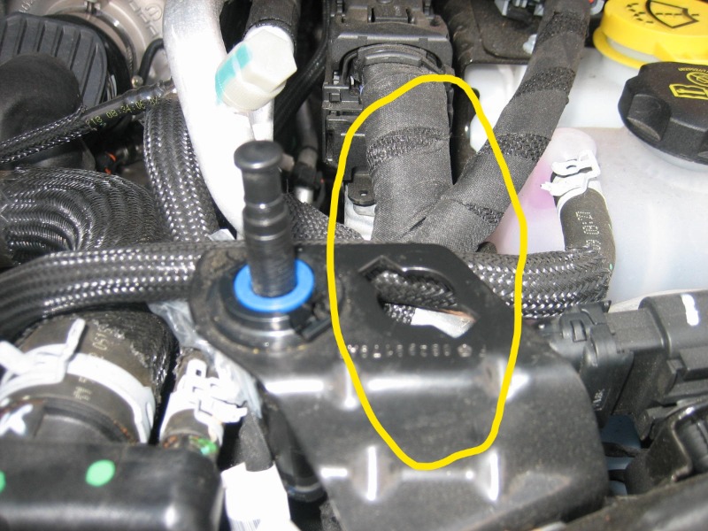

      In der Leiste des Haubenschloßes befinden sich zwei Druckschalter ( Stifte blau umrahmt ) auf der rechten Seite.
      Den rechten Schalter herausziehen und das Kabel vom Schalter trennen. Wer den linken Schalter trennt, den bestraft die Alarmanlage der Haube bei Verriegelung
      Fertig :thumbup:

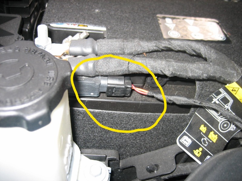

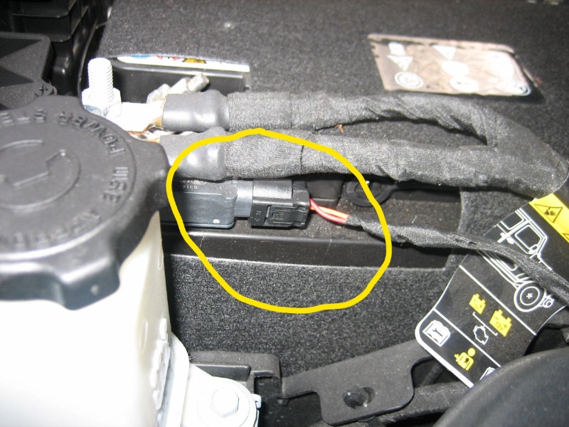

      an dem Pluspol der Batterie befindet sich ebenfalls eine kleine Steckverbindung.
      Steckverbindung trennen
      Fertig :thumbup:

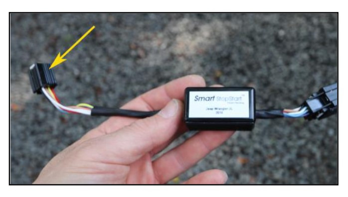

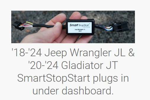

      Ich habe noch eine mittelpreisige, top funktionierende Lösung von smartstopstart.com.
      Keine provisorische und möglicherweise mit Fehlercodes behaftete Lösung.
      Läuft bei mir seit einigen Monaten einwandfrei (bei deutschem Modell, JLU 08/2021). Zur Zeit für 129.95 $
      incl. shipping aus den USA. Kann ich wärmstens empfehlen, sehr schnelle Lieferung.
      Das Gerät merkt sich den letzten gedrückten Stand/Status des Start/Stop Schalters.
