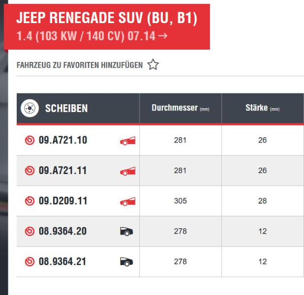

  • Für manche Renegades werden Scheiben vorne sowohl mit 281mmals auch 305mm Durchmesser ausgewiesen. Das hier bei der Zuordnung Konfusion entsteht ist nicht verwunderlich. Und wie man hier an den Anfragen ans Forum sieht, tritt die Verwirrung draußen in Werkstätten tatsächlich auf.

  • Da hast du Recht. Bei deinem ersten Brembo-Schaubild vom 1.4 Liter ist es noch über den Produktionszeitraum lösbar.
    Aber bei den Trailhawks wird`s vertrackt. Ich gehe davon aus, dass Zimmermann u.a. nicht bis zu den Trailhawks aufschlüsseln, sondern dass sie bei den "normalen" 170 PS Dieseln aufhören.
    Komme auch mit den gelisteten OE-Teilenummern bei Zimmermann, wenn ich sie dann mit der Brembo-Liste vergleiche, nur zu den "kleinen" BU`s.

  • Wobei, einmal über die jetzt verbauten Scheiben drübermessen hilft trotzdem schon mal weiter.
    Es bleiben halt nur zwei (Außen)-Durchmesser und die jeweils dazugehörige Stärke übrig, alle anderen Maße wie z.B. der Lochkreis, der Durchmesser des Zentriertopfs und die Gesamthöhe sind identisch.

    Aus Neugier habe ich mal einen Blick in das Teilesuchprogramm geworfen...beim Renegade gibt es für vorne 5 unterschiedliche Scheiben , Zuordnung per Hsn/Tsn nicht eindeutig.
    Hinten ist es einfach...2 Möglichkeiten Hsn/Tsn eingeben...fertig.
