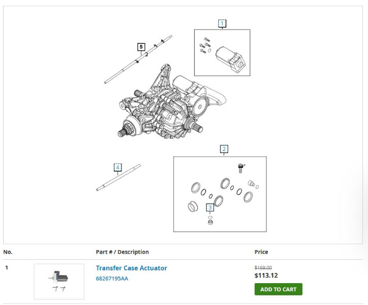

  • An der Stelle muß ich aber trotzdem mal nachbohren, weil eine Tatsache dann so gar nicht ins Bild passt: Bei Jeep USA wird wie schon mehrfach hier im Forum gepostet der Aktuator für das RDM ganz normal im ET-Katalog geführt kann auch bestellt werden. Das wäre ja ein kompletter Widerspruch zu der Geschichte die in Deutschland erzählt wird, das geht dann nicht zusammen.
