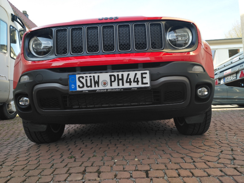

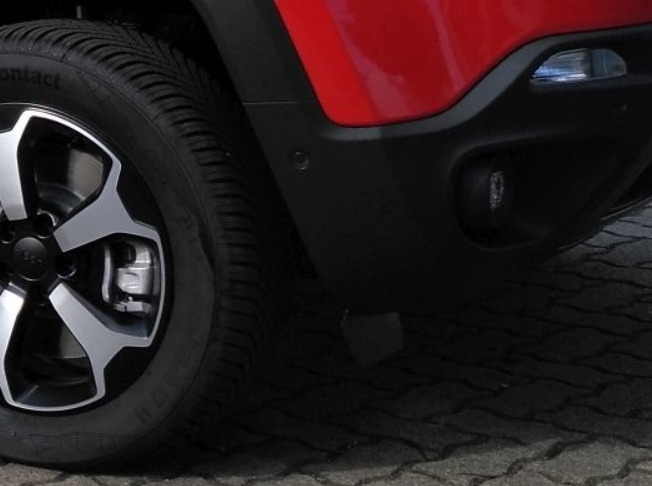

    Hallo und viellleicht weiß einer was das soll :D
    Plastikteil Spoilerchen vor dem Vorderrad:
    (is recht dunkel geworden, aber beim draufklicken kann man es erkennen)
    Hab mich gefragt, ob diese Verlängerung der Radhausverkleidung (ist in einem Stück) dazu da ist um als erstes im Dreck zu stecken und beim Abbrechen die ganze Radhausverkleidung mit zu nehmen ?(
    Sicherlich kann man da im Windkanal bei 200 Sachen eine enorme Verbesserung des cw-Wertes um bis zu 0,00001% messen... aber ich frag mich ob ich bei meinem Zukünftigen nicht als erstes da mal die Nagelschere ansetze ?(
    Das haben nun - so wie ich aus den Bildern sehe - alle neuen so dran, aber mir tut das in den Augen weh. Zumindest für die Trailhawk Version.
    Was würdet ihr tun? Warten bis das im nächsten Dreck eintaucht und abbricht oder sich krumm biegt und die ganze Radhausverkleidung mitnimmt oder würdet ihr stolz auf dieses - in meinen Augen doch eher häßliche Design- oder cw-Teil - schauen.
    Welchen Vorteil hat das Ding und wieso konnte ich nur so lange ohne sowas Dollem rumfahren?
    Zumal ja die ganze Spoilerlippe vorn beim Traili eh weg ist. Ham die vergessen das Teil auch mit abzuschneiden?
    Grüße vom Trailhaker

  • Das Teil hat einen "halb-aerodynamischen Zweck":
    Bei starkem Regen kann sich einen Gischt bilden, die zuviel Wasser in den Bereich der Bremsscheibe bringt.
    Das kann bei ungünstigen Umständen dazu führen, dass bei dem ersten Bremskontakt ein Wasserfilm zwischen Bremsklotz und Scheibe die Reibwirkung für eine kurzen Moment spürbar mindert und so den Bremsweg unnötig verlängert. Audi hatte da vor vielen Jahren (ich glaube beim ersten TT?) massive Probleme.
    Diese "Radhausspoiler" sollen denn Wassereintrag mindern und so die Bremsleistung verbessern.
    Also meiner bescheidenen Meinung nach: Safety first - lass die Dinger genau so wie sie sind!

    Danke, natürlich möchte ich da nicht ein sicherheitstechnisches Teil absägen. Nein.
    Ich möchte es nur nebenbei auch verstehen. Und hätte gerne auch mal ein Bremsweg bei Nässe aus 100 km/h MIT ond OHNE dem Wunderteil.
    Solange rangiert es bei mir noch unter Optik.
    Immerhin weiß ich mittlerweile wie die Dinger heißen : Radspoiler :thumbsup:
    (Vielleicht tut ein freundlicher Mod diesen Fachbegriff in die Überschrift aufnehmen. Danke.)
