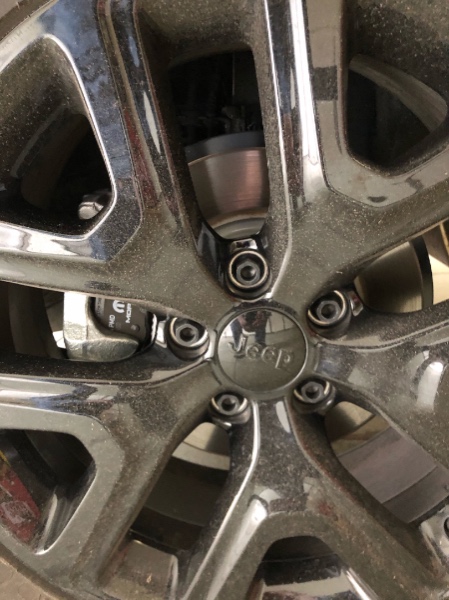

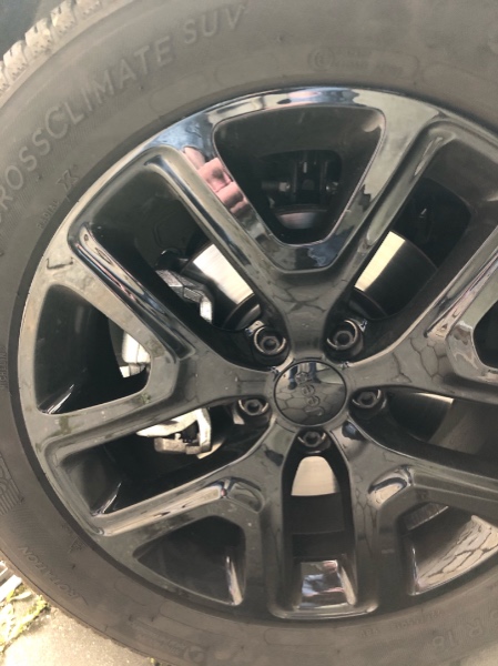

  • Angeregt durch diese Diskussion habe ich vorhin mal meine Bremsscheiben angeschaut.
    Alles normal und unauffällig. Fahre und bremse ganz normal, so wie es die Verkehrssituation erfordert. 1. Foto = Hinterachse, 2. Foto = Vorderachse. Seht selbst...
    Das sah bei meinem Polo 9N3 wesentlich schlechter aus, so mit breitem Rostrand...

  • Blueback, top!So oder ähnlich sieht es bei Freddy auch aus.
